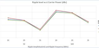

    我实际上找到了 10MHz、20MHz 和 35MHz 的 LMK6 PSRR 数据(请参阅下图)。 由于数据表在 1MHz 处的规格为–70dBc、在 10MHz 处的典型测量值约为–60dBc、我假设在 2MHz 处、PSRR 对于 50mV 纹波应约为–65dBc。 请告诉我这是否有效。

    尊敬的 Connor:
    感谢您的检查。 但我看不到垂直轴。
    您能否再次上传图表?
    伊藤和树
    很抱歉、我上传时、图片似乎被裁剪了。 这又是图:
    Connor
