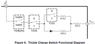

Vback 超级电容器的建议额定电压是多少? 数据表规定 Vback 电压可以达到 Vcc。 我的应用中的 VCC 为 3.3V — 这是否意味着超级电容器的额定电压应该大于 3.3V?
我之所以提出这个问题、是因为我见过其他论坛讨论、人们说他们使用的是 3V 级的超级电容器。 在数据表中、使用了 3V 纽扣电池(但我知道充满电时电池应该大于 3V)。
进一步说明、该电路的前一位设计人员也使用了 3V 超级电容器。  我使用的 PN 已停产、唯一的引脚对引脚替代产品是额定电压为 2.7V 的 — 是否过低?
感谢您的支持。
    尊敬的 Adam:
    除非我们闭合开关 TCFE、否则 Vback 始终小于 Vcc。 如果 Vcc = 3.3V 且超级电容器的额定电压为 3V、我会说这是相当安全的。
    如果额定值为 2.7V、我建议添加一个额外二极管、如下所示。 缺点是使用超级电容器作为电源时、Vback 小于额定电压。
    请注意、Vback 会影响切换时间。
