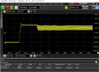

我们使用具有 3.3V CMOS 输入和 1.8V CMOS 输出的 LMK00804BPWR。
电路图如下。
输入频率为 4kHz、但 1.8V 输出信号的高电平显示异常振荡、如下图所示。
但是、当我们将输入更改为 1.8V CMOS 时、输出变为正常。
鉴于此、问题可能是什么? 我还断开了输出端的连接、现象保持一致、因此不会受到下游负载的影响。
下图显示了高电平振荡的局部放大视图。

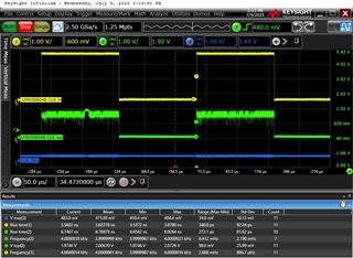

    尊敬的 Jwo:
    这种行为当然是意料之外的。

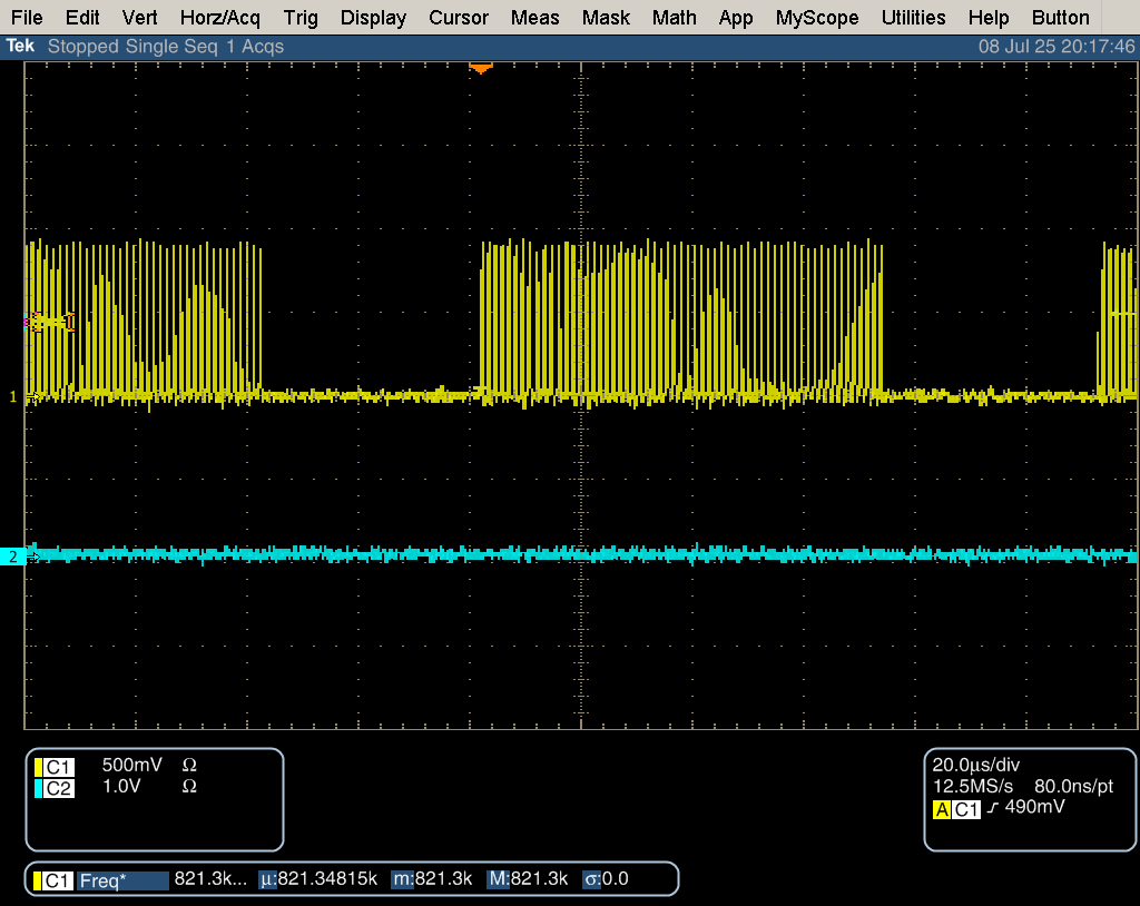

    我将其运用到实验室中、当我测试设置时发现了相同的问题(作为参考,我使用的输入频率为 9kHz,因为我们的信号发生器无法提供任何较低的频率)。
    以下是原始配置下的输出波形 — 3.3Vpp 输入信号和输入电压、1.8V 输出电源:
    我尝试将输入信号设置为 1.8Vpp、并获得了以下波形:
    我通读了我们的一些文档、发现有更多关于 LVCMOS 输入的需要注意的事项。
    LMK00804B 的 LVCMOS 输入不是典型的 CMOS 输入驱动器;相反、该设计遵循差分输入。 因此、输入的开关阈值遵循差分设计、而不是 CMOS 型设计。 这意味着、当内部正极引脚的高电压电平超过内部负引脚的电压电平时、LMK00804B 将产生方波。 在内部、负极引脚设置为~200mV、因此当 LMK00804B 的输入(或正极引脚的输入)高于 200mV 时、您将开始看到输出形式。 当输入超过 400mV 时、可以看到完整的方波摆幅。
    我相信、上述特性与您极低的频率相结合、可以解释您所看到的问题。 LMK00804 是一款对输入压摆率非常敏感的器件。 如果压摆率不大于或等于 3 V/ns、则会出现意外行为。

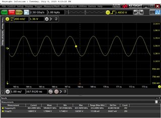

    我尝试使用 CLK 输入、在较低频率下获得了更大的成功。 我附件了 9MHz 输出信号的屏幕截图:
    所有这些信息都不能解释为什么当您将输入摆幅从 3.3V 更改为 1.8V 时、输出信号会变得更干净、因此我会向设计人员传达这些问题。 同时:
