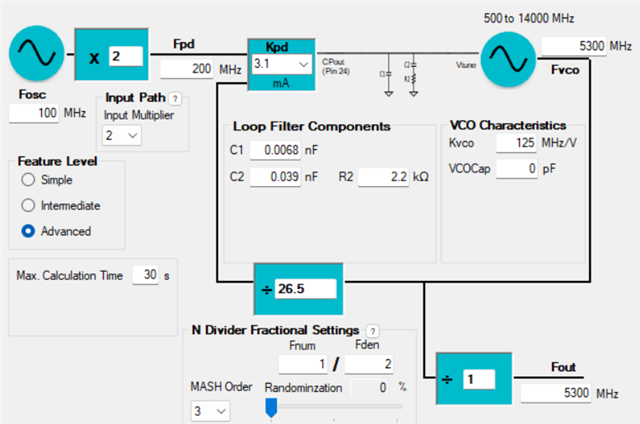

是否可以使用 LMX2492 生成 FMCW 波形、如下所示?
-频率范围:从 5300MHz 到 5900MHz
-相位检测器频率: 200MHz(检测周期应为 5ns)
扫描时间:3us
此外、为了实现上述目标、哪些环路带宽和其他设计条件是合适的?
然后、我认为环路带宽应该比 5MHz 更大、但对于常规 PLL 设计而言、它看起来有点过高。 如果是、应如何修改扫描时间?
    尊敬的 Ihara-San:

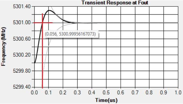

    LMX2492 可支持此操作、如您所述、结果的线性度取决于环路带宽。 我们需要使用尽可能宽的环路带宽。
    在给定的配置下、有 600 个斜坡、每个斜坡都需要通过 1MHz 更改频率。
    例如、环路带宽= 4.45MHz、相位裕度= 47.8 度
    从 5300MHz 到 5301MHz 的开关时间约为 56ns。
    在我看来、3µs 斜坡持续时间太短、无法实现。
