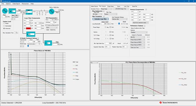

您好、
我正在尝试对 LMX2594 进行仿真、之前是 LMK04828B。
当将来自 LMK04828 的噪声级联到 LMX2594 时、初始输出相位噪声很好。
如果我然后点击“计算环路滤波器“来找到理想抖动所需的理想环路滤波器值、我就可以在 100Hz 下获得大规模的环路增益。
如果我尝试将滤波器值恢复到 PLLatinum 生成的原始值、那么 100Hz 下的高增益仍然存在。 这使我认为这是一个错误?
这是初始结果:
以下是优化结果:
这里尝试返回到原始值:
以下是 LMK04828 初始仿真结果:
    您好、James:
    观察您的仿真、我的眼睛被您使用的滤波器顺序捕获、这很可能是您看到的错误的罪魁祸首。 您可以使用二阶或三阶滤波器尝试相同的仿真吗?
    Michael
