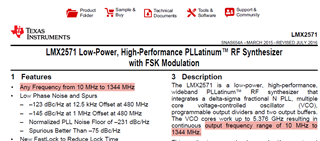

    是否可以使用 LMX2571EVM 来获得 10 至 50MHz 之间的输出频率
    尊敬的 Athira:
    LMX2571 可以支持低至 10MHz 的速度。

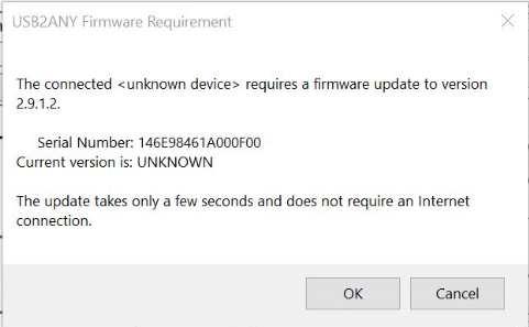

    我今天收到了 LMX2571EVM 电路板。 初始设置中、USB2ANY 适配器出错。 我将显示一个对话框 USB2ANY 固件加载程序。  我尝试通过从适配器中按下 BSL 按钮来定位 BSL 按钮。 但没有任何标识。 我无法继续。 请做必要的事情。
    Athira K
    尊敬的 Athira:
    请尝试以下操作:
    1.重新启动电脑
    2.运行 TICS Pro
    3. 在按下 BSL 开关的同时将 USB 电缆插入 USB2ANY。
    4.然后您应该看到“更新固件“按钮。

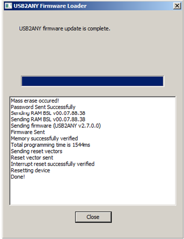

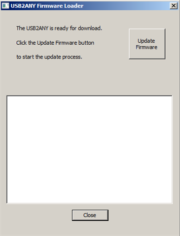

    尊敬的 Noel:
    我已按照您的指示进行了后续操作。 将 USB 电缆连接到 USB2ANY 并按 BSL 时、会收到如下所示的对话框。 单击第一个对话框上的“确定“、它将移至第二个对话框、然后不会继续任何操作。 USB2ANY 是否需要任何驱动程序或固件加载程序软件?
    Athira,
    1.打开 TICS Pro、然后将 USB 电缆插入 USB2ANY、您可能会得到此信息
    2.单击“确定“
    3.你应该得到这个
    4.拔下 USB 电缆。
    5.按住 BSL 按钮
    6.插入 USB 电缆
    7.你应该得到这个
    8、点击“更新固件“按钮,固件更新将开始
    9.完成后单击关闭按钮。
    10. 通过点击 USB communications→Interface 来检查 TICS Pro 中的 USB 连接。 确保 USB Connected(USB 已连接)按钮变为绿色。
    尊敬的 Noel:
    谢谢、现在问题已解决。
