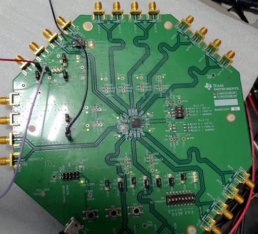

您好团队
我的客户会遇到一些有关启动 LMK03318EVM 的问题
您能帮助我检查以下任何设置是错误的吗?
EEPROM 写入问题。
我们按照以下步骤写入 EEPROM 1a>>2>>3、读取所有 EEPROM >> GUI 映射、数据表示 0
但 EVB 没有输出、晶体不会振荡。  VDD = 3.28V、VDDO = 1.81V、PDN = 2.57V
以下是设置文件
e2e.ti.com/.../OLS_5F00_20250721.tcs
I2C 地址也很奇怪。GPIO 1 H=0x7F、MID = 0x7D、L = 0x7C 软件版本为 v1.7.9.1
以下是 EVM 的当前设置
BRS
Brian
    Brian、
    本周您是否有时间进行实时调试? 这可能是确定解决方案的最快方法。 这可能需要对 EEPROM 进行重新编程。
    设置文件是在写入器件之前还是之后? 我注意到、I2C 地址在文件头中列为 0x7F。
