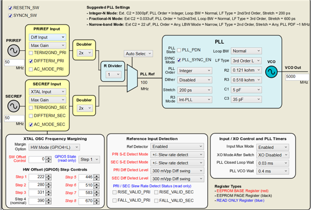

我尝试确定选择了尽可能合适的环路滤波器参数。 我可以根据 TICS Pro 上的设置在示波器上获得可接受的波形:
但是、当我尝试根据 Platinum Sim 健全地检查环路滤波器设置时、便会得到
C2 是一个外部电容、在整数模式下应该为 3300pF。 但是、当我点击“Calculate Loop Filter“时、Platinum Sim 默认为 120pF。 您能提出建议吗? 我可以通过在 TICS Pro 中选择各种 R 和 C 组合并测量示波器上的抖动来尝试强力执行此操作。 然而、这似乎涉及很多问题。

    根据您的输入频率和 PLL 频率、我建议使用 3300pF 的外部电容值进行以下设置:

    是否有我可以使用的在线计算器? 我尝试使用一些不同的 ref clk 和所需的 VCO 配置对 EEPROM 页面进行编程。

    Prasoon、
    用于计算环路滤波器设置的唯一计算器是 PLLatinum Sim。 您可以在左侧插入 PLL 环路滤波器设置、并使用左侧的“Advanced"功能“功能级别查看估算的抖动和相位噪声。
