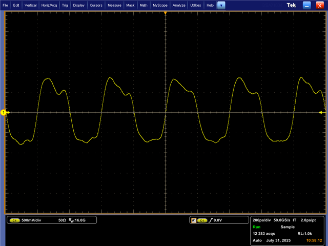

我目前正在配置两个 LMX2594 芯片、两个 RFoutA 输出均设置为 2.5GHz 。 示波器测量的时钟波形如图 1 所示:C2(粉色)和 C3(蓝色)。 可以看出、波形严重失真并且不理想。 我们怀疑这可能与使用 FR-4 作为 PCB 材料有关。
图 1.
您能否说明这种波形失真是否确实是由 FR-4 基板引起的? 还是我们应该考虑其他可能的影响因素?

    您的范围是 50Ω 吗?
    LMX2594 的输出驱动器为差分输出、在测量_P 引脚时、是否端接了_M 引脚?
    下面是来自评估板的波形。
    假设布线为 50Ω、FR4 在 2.5GHz 下很好。

    我的示波器是 Teledyne LeCroy LabMaster 10-36Zi-A(36GHz 带宽、80Gs/s 采样率)  、其默认输入阻抗为 50Ω 。C2(粉色)和 C3(蓝色)中显示的波形是使用差分探头测量的两个单独 LMX2594 芯片的差分 RFoutA 输出。 PCB 布线采用 100Ω 差分阻抗设计。

    您在哪里进行调查? 通常、我们会在接收端探测信号。

    我确实在接收端探测了信号。
    有趣的是、我注意到当我意外地将频率增加到 4.093GHz 时、时钟波形看起来更干净、如图 1 所示。
    您是否知道为什么会发生这种情况?

    这可能是由于布局、信号反射导致失真、PCB 布线和元件放置可能不可取、因此在特定频率下会产生更大的信号反射。
