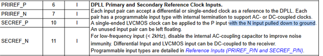

    • LMK05318B 的时钟输入和输出根据引脚排列是差分的。 不过、根据我的理解、我们将提供单端输入和输出。 在这种情况下、我们能否将差分对的负极引脚连接到 GND 或使其保持 NC?

    5. 有关单端引脚设置的建议、请参阅 LMK05318B-Q1 数据表:

    1. 有关单端引脚设置的建议、请参阅 LMK05318B-Q1 数据表:
    [Sahil]:同一逻辑是否也适用于输出差分时钟?

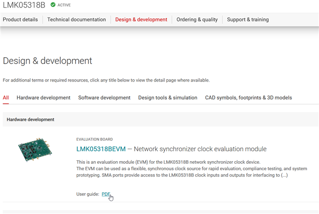

    [Sahil]:请分享 EVM 的原理图链接。

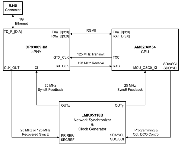

    除此之外、我还 附上了一个引脚级 SyncE 方框图、其中包含为 SyncE 所需进行的连接。  我们将在电路板上有 2 个 RJ45 端口、并希望实现 SyncE。 请查看连接并 告诉我这是否正确或需要添加任何其他内容。

    5. 您可以在每个产品页面的“技术文档“或“设计与开发“部分找到相关的原理图。
      1. https://www.ti.com/lit/pdf/snau253
      2. https://www.ti.com/product/DP83869HM#design-development 和 https://www.ti.com/lit/pdf/snlu237
      3. https://www.ti.com/tool/SK-AM62B-P1#design-files

    除了 CPU 和 ePHY 之间的 RXC 时钟路由外、您可以完成大部分正确的操作。
    1. ePHY 具有用于 SyncE 恢复时钟的专用 CLK_OUT 引脚、然后应将该引脚馈入网络同步器。 有关设置 CLK_OUT 引脚的更多详细信息:
      1. 默认情况下、CLK_OUT 缓冲至 XI 输入时钟。 您需要更改寄存器、以便从恢复 (SyncE) 时钟成为 CLK_OUT 源、请参阅 第 7.3.3 节时钟输出 。
      2.  【常见问题解答】DP83869HM:如何为 DP83869 在 CLKOUT 引脚上生成 125MHz
    2. 此外、我建议查看这些 AM62 设计文件、其中包含有关如何在 CPU 和 ePHY 之间进行连接的完整原理图和方框图。

    1.关于第 1 点、如果我们想要 1Gbps 速度、恢复时钟的频率应该是多少? 25MHz 或 125MHz?
    2.另外,在 您所附的方框图中,我可以看到之间的连接 OUTy 网络同步器和的 PIN 十一 处理器的针脚 (SyncE 反馈的 25MHz)。 您能解释一下这种联系的重要性吗?  处理器的 XI 引脚指什么?
    Sahil Nayak
    尊敬的 Sahil:
    1. 我将再次与 ePHY 团队核实这一点。 根据我的理解、使用 25MHz 还是 125MHz 无关紧要、因为恢复的 SyncE 时钟正在传输 十分之一 调整的 、即、 频率精度 。 无论是 25MHz 还是 125MHz、都可以传达相同的频率精度。
    2. 啊、我想放“MCU_OSC0_XI"。“。 以下是更正后的图:
    Jennifer
    我确认、从 PHY 的角度来看、25MHz 或 125MHz 到网络同步器无关紧要。 重要的是、同步器的输入频率是 SyncE 恢复时钟源、并且同步器生成 25MHz 作为 PHY 时钟输入 (XI) 的频率。
    尊敬的 Jennifer:
    已注意。 感谢您提供详细信息。
    最后、请确认更新后的方框图。 我已根据您的建议对其进行了更新。
    如果仍然缺少一些内容、请告诉我。
    Sahil Nayak
    e2e.ti.com/.../SyncE-Block-Diagram_2D00_Updated.pdf
    尊敬的 Sahil:
    这对我来说很好。

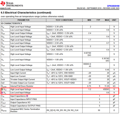

    我还有一个问题。
    根据 我共享的 SyncE 方框图、网络同步器的 OUT6_P 将连接到 PHY 的 XI 引脚。 我们希望其在 3.3V 电压下运行、因为我们将在 3.3V 电压下运行 PHY。 那么、是否可以在 OUT6_P 上生成 3.3V LVCMOS 时钟?
    尊敬的 Sahil:
    您提出了一个很好的问题,并正确地检查 LMK05318B 和 DP83869HM 之间的摆幅规格。
    由于内部压降电压、建议在 1.8V (VDDO = 1.8V) 时使用 LMK05318B LVCMOS 输出摆幅。
    根据 LMK05318B 数据表:
    但是、从 DP83869HM 数据表中可以看出、XI VIH 需要 1.2V 的最小摆幅、这意味着 LMK05318B 的 1.8V LVCMOS 输出正常。
