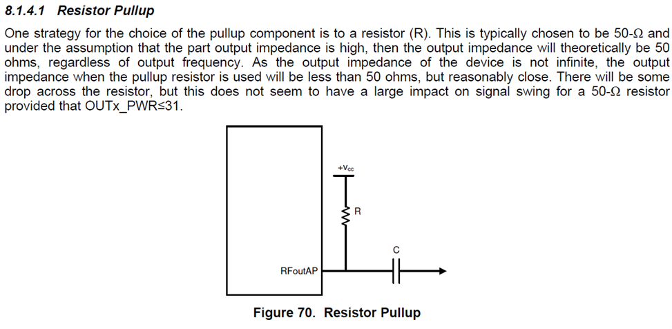

您好、
我们对输出 2.5GHz 时钟的 LMX 使用电阻器上拉配置。 我们当前将 OUTx_PWR 设置为 63。 我们在输出端使用的电阻器为 50 Ω、1206 尺寸、250mW 电阻器。
我们会遇到这些上拉电阻器的降额问题。 在我们的降额规格下、这些电阻器的功率不能超过 119mW。 我们对这些上拉电阻使用专用的 3.3V 电压轨、但在最坏的情况下、电压轨可以高达 3.5V。 如果我们假设占空比为 (3.5V^2)/50 Ω* 50%这一最坏情况、则可以通过这些电阻获得 123mW 的功率。
如果有办法更好地了解内部使用的晶体管、以及我们可以预期晶体管上的电流? 我假设在 2.5GHz 下、当晶体管闭合时、我们实际上并不会一直拉至地、但我需要一些电路或计算方法、可以使用来更好地仿真这些电阻器的实际功率。 谢谢你

    给定 2.5GHz 输出、功率设置= 63:
    两个上拉电阻器的总电流为:
    3.3V 时、54.57966mA
    3.5V 时、55.19375mA
    这是如何测量的? 我能否了解测试设置?
    尊敬的 Agoj:
    在 GUI 中 RFoutB 断电。
    谢谢大家、这对我很有帮助。 是否仍有必要了解有关组件内部开路集电极电路的更多信息。 比如它是什么类型的晶体管、或者有关该晶体管属性的任何细节? 谢谢你
