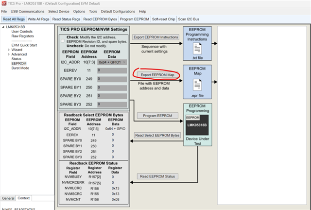

导出 EPR 文件时、我是否应该使用如下所示的按钮?
我在 TICS PRO 版本说明中看到、它建议使用寄存器编程序列导出。 您能否澄清一下这意味着什么?

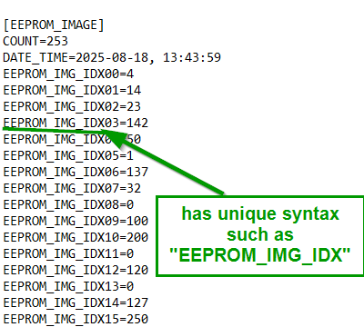

    EPR 文件是我们创建的一种“自定义“文件类型。 它包含所需寄存器设置的 EEPROM 映射。 我们在数据表中输入了不建议使用 EPR 文件、因为 EPR 文件的内容在技术上可能随时会发生更改。 这是定制的、因此无论我们(TI/LMK05318B 团队)想要对其进行任何更改、我们在技术上都可以。 当然、我们不打算突然更改此文件、因为用户一直在使用它将其发送给合同制造商进行 EEPROM 编程。

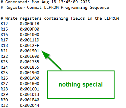

    另一方面是寄存器编程序列 不能 因为它只是一个要按顺序写入的寄存器列表。 此文件类型没有什么独特之处。 寄存器或 EEPROM 编程序列也更容易理解。 EPR 文件还需要使用“SRAM 直接写入“方法来对 EEPROM 进行编程。 如果用户改用寄存器序列、则用户可以使用“REGCOMMIT"方法“方法或“SRAM 直接写入“来对 EEPROM 进行编程。

    在 TICS Pro v1.7.9.1 中、点击“Export EEPROM Map“按钮似乎会直接导出 EPR 文件、而无需选择格式。 使用此方法生成的 EPR 文件是否可用? 我们建议客户使用哪个文件进行预编程?

    “Export EEPROM Map“--> Export 一个.EPR 文件、它是 SRAM/EEPROM 映射(从当前 TCS 的寄存器设置到 EEPROM 空间中)。 除.EPR 文件之外、无法选择任何其他格式。
    “Export EEPROM Instructions“--> Export 一个包含 EEPROM 编程寄存器序列的.txt 文件。
    我建议客户使用“Export EEPROM Instructions“中的寄存器转储。
