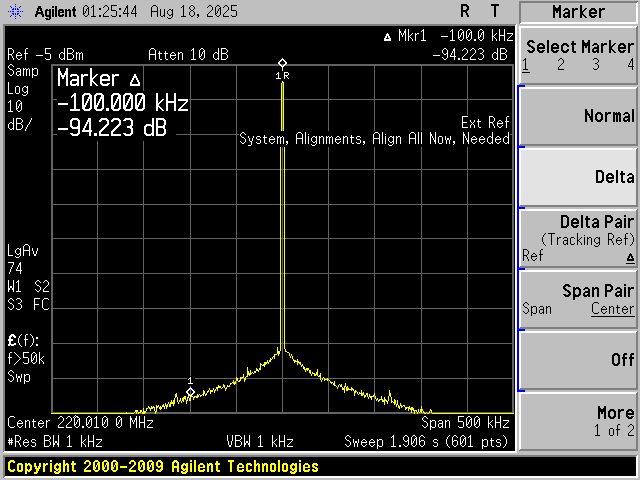

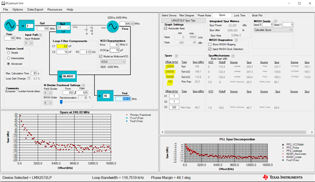

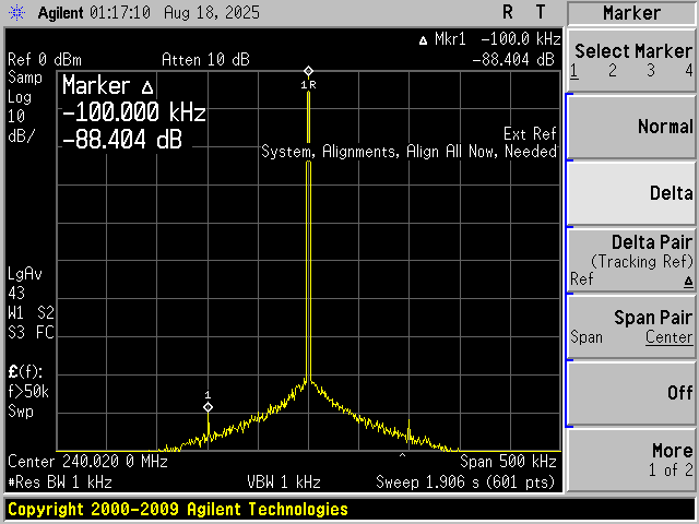

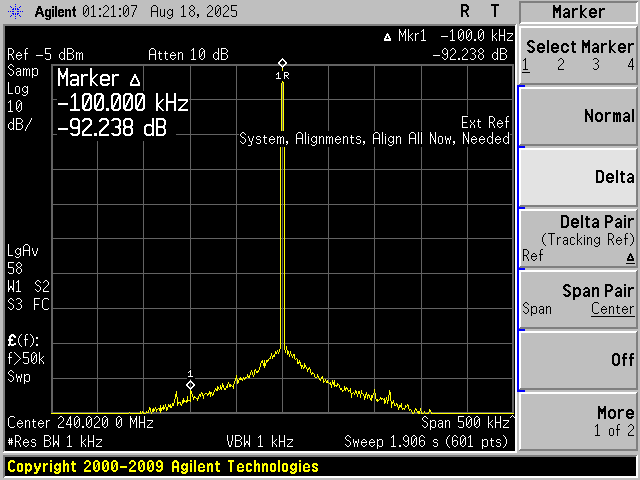

我观察到了 PLLatinum Sim 系统不预测的杂散
有一些杂散找不到根本原因。 我在 PLLatinum Sim 进行了仿真、我使用了 TICS Pro 软件说相同的寄存器、但我收到了意外的结果。 例如、当我将 PLL 配置为输出频率 240.02MHz 时、会出现杂散  100kHz  远离载波频率、但 PLLatium 提示有  160kHz 时的初级分数杂散  如果启用了 MASH 时钟失真、则远离载波频率。
我的观察结果是、在 PLL 之后、在第二级、杂散出现在小数点之后设置的任何值的一半处。
例如、当设置为 240.02MHz 时、杂散会偏离 100kHz;当设置为 240.01MHz 时、杂散会偏离 50kHz、即偏离小数点后的值的 5 倍。
不过、每个频率下的情况都是相同的。 例如、在 210.01MHz 处、杂散偏离 100kHz、而在 215.01MHz 处、不会出现杂散。 220.01MHz 上出现了更严重的杂散。

  • 我试图看到不同输出频率的 PLLatium SIM 的显著差异,但我看不到任何。 只有小数 N-div 值发生变化时、215.01MHz 和 220.01MHz 的配置几乎相同。
  • 我使用不同的 MASH 阶次、MASH 种子和不同的分数 N-div 值尝试了不同的寄存器配置。 都给出了相同的结果没有任何改变。 只有降低电荷泵电流才能将杂散电平提高 6dBc。

    尊敬的 Armagan:
    我还可以看到 10kHz 杂散、 我不知道它们来自哪里。
    240.02MHz 输出端
    当我们使用较小的输出功率设置时、可以减少此杂散。 (OUTA_PWR = 5)。
    我测量了_P 引脚的输出、并将_M 引脚 50Ω 端接。
    您提到的其他频率具有相似的杂散电平。
    在 220.01MHz 输出端、OUTA_PWR = 5
    这是 220.01MHz 的配置文件。
    e2e.ti.com/.../LMX2572LP_5F00_220_5F00_01M.txt

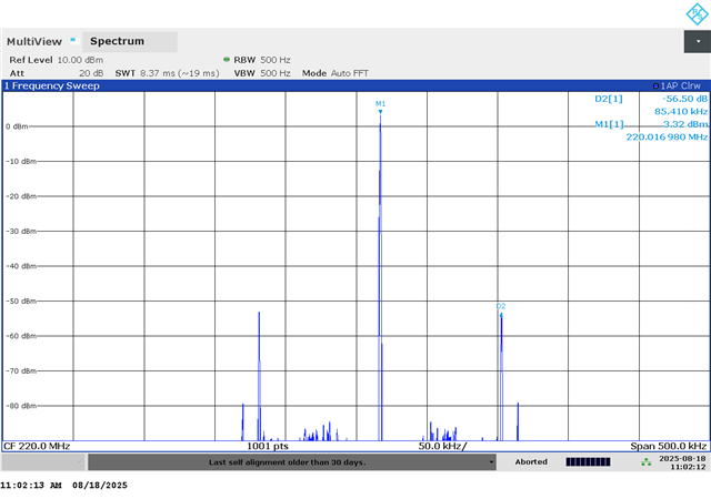

    感谢您的答复。  你的刺激水平出来比我好得多。 问题可能是由 VCO1 引起的。 我将使用其他 VCO 获取相同的输出频率来对其进行测试。 我将在此处发布结果。
    我正在尝试通过将 LMX2572LP 的输出馈送到 LMX2594 来消除杂散。 但是、这些意外的杂散阻止了我这样做。 由于 LMX2594 只能接受高达 300MHz 的输入、因此无法使用 LMX2572LP 上的其他 VCO。 LMX2594 工作正常、但 LMX2572LP 会导致问题。 可以使用什么来代替 LMX2572LP? 您有任何建议吗?
    尊敬的 Armagan:
    我今天试过几个器件、但仍然看不到很大的 100kHz 杂散。 系统中是否有任何 100kHz 的源? 例如、DC/DC 转换器。
    LMX2572LP 的功能似乎是为 LMX2594 提供参考时钟。 根据您对 LMX2594 的相位噪声要求、这种架构并不理想、因为来自 LMX2572 的 PLL 噪声将被延续到 LMX2594。
    市场上有许多高性能 1xxMHz XO 可供选择。 您可以使用倍频器使 fpd = 2xxMHz。
    如果您需要为 LMX2594 使用 2xxMHz 时钟、也可以考虑使用 LMK6 BAW 振荡器 (www.ti.com/.../lmk6c.pdf)。
