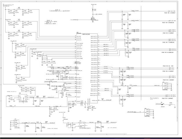

尊敬的 TI 团队:
我叫 Pavan、我们目前面临着在采用 LMK04828B 的定制电路板上实现 PLL 锁定的问题。 我们已经使用 上的 19.54MHz 输入开发了一个测试应用 CLK_IN2 。 我们使用的设置 带 CLK104 模块的 ZCU208 、输入被成功锁定、然后 STATUS_LD2 指示 LMK 的输出已锁定。
不过、当在上运行相同的应用时 定制板 、LMK 未锁定、并且两者都锁定 STATUS_LD1 和 STATUS_LD2 保持低电平、指示 PLL1 和 PLL2 未锁定。
以下是设计限制和我们的观察结果:
  1. 我们遵循与 CLK104 模块相同的 LMK04828B 原理图。 原始 CLK104 使用 160MHz VCXO (15PPM )、这是不可用的。 因此、我们将其替换为另一个  具有 50PPM 的 160MHz VCXO  稳定性。 所有其他原理图元件保持不变。
  2. 我们的定制板上、 CPOUT1 生成 1.65V 作为 VCXO 的控制电压。 不过、VCXO 需要 3.3V 控制电压 以太网端口。 为了解决这个问题、我们使用进行了测试 外部电平转换器 提升电压、但是 STATUS_LD1 和 STATUS_LD2 仍然保持低电平 — 表示 PLL 仍然未锁定。
  3. 我们怀疑问题可能是由引起的 VCXO 稳定性 (50PPM 与 15PPM ) 和/或 控制电压要求 。 原始 CLK104 VCXO 似乎 直接接受 1.65V。 我们还观察到 充电和放电行为 在 CPOUT1 上、表示 PLL 正在尝试调整 VCXO。 为了解决电压不兼容问题、我们计划使用  阈值为 1.65V 的比较器 VCXO。
  4. 我们考虑将 VCXO 替换为 A 较低的 PPM(例如<10PPM)  相同频率版本、以便匹配原始 CLK104 设计的性能。
我们还上传了定制原理图以及 CLK104 LMK 原理图以供参考。
请建议适当的解决方案或建议、以帮助解决此问题。
Pavan
    Pavan,
    很抱歉耽误你的时间、
    PLL1 CPout 最大为 3.3V。
    因此、问题不在于您使用的是电平转换器、PLL1 的目的是相应地调整 VCXO 的控制电压以使其保持中央。
    通过利用电平转换器、控制电压现在基本是固定的。
    是否尝试过没有电平转换器的情况?
    环路滤波器是使用 PLLatinumSim 设计的吗?
    Vicente
    亲爱的 Vicente
    我在没有电平转换器的情况下使用、我们观察到我们使用晶体振荡器而不是 VCXO。 为此、我们需要使用具有 40PPM 的 VCXO (ABLJO-V-160.000MHZ)。 您能向我们推荐适合我们设计的款型。
    Ravi,
    晶体振荡器 (XO) 是一种具有集成驱动器的固定晶体、可提供固定频率。
    没有反馈机制。
    A  电压受控 晶体振荡器 (VCXO) 是一种具有控制引脚 (VCNTRL) 的振荡器、该振荡器通过在引脚上具有电压来使用反馈、从而使 VCXO 保持中心位置(以适当的频率)。 电荷泵通过环路滤波器(该滤波器可以有效地将电流转换为控制引脚的电压,从而使 VCXO 保持在正确的中心频率。
    VCXO 的调谐范围通常较窄、但尽管如此、电荷泵会绕过以解决 R 和 N 分频器之间的任何延迟、并输出与 PLL 内部 R 和 N 分频器之间的相位误差成正比的电流(变成电压)。
    有关 PLL 理论和电荷泵的更多信息、我建议使用以下工具: 论文列表
    工作原理。
    CVHD-952 是另一个选项。
    如果您想要最好的、可以使用 Rakon VXXO、PN 1490U、
    Vicente
