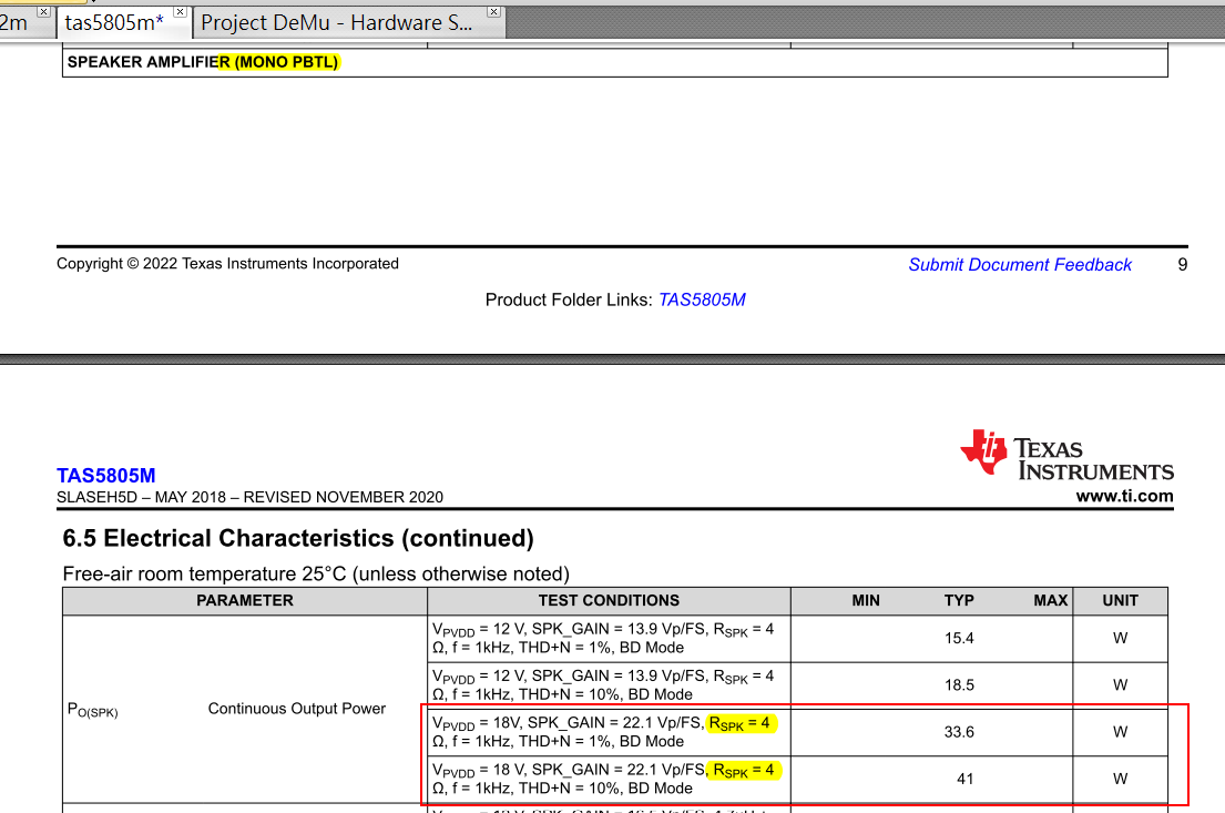

当前规格要求适用于 8 Ω、35W 单通道扬声器。
如果在 VPVDD = 20V 的单声道设计中使用 TAS5805M、数据表显示对于 4 Ω 负载、该器件可以支持 35W
对于 8 欧姆扬声器、它可以支持多少瓦?
另外、我可以询问 IC 本身在这种应用中是否需要散热?
Jeff
    您好:
    PBTL 的主要优势是提高输出电流能力、因此 PBTL 的主要用例是使用较低的扬声器阻抗。 8 欧姆负载受电压限制的程度比此处的电流更严格。 您在 PBTL 模式下可能会看到 8 Ω 的输出功率增加、但我不相信太多、因此我们不采用该图。 您是否尝试达到某个特定规格 (8 Ω 35W RMS、PVDD = 20、1% THD)? 如果您 确认了规格、我可以在我这边测试、   也可以在这边使用 EVM 进行测试。

    当前规格为 (8 Ω、35W RMS、PVDD = 20V、1% THD) 现在、我们将根据此规范继续进行设计。 客户未来的任何更改将会相应地执行。
    您能否帮助测试 8 Ω 扬声器在 PBTL 模式下能否实现 35W 功率?
    谢谢你。
    如果最终结果表明这不可行、我们将使用 TAS5822M 立体声 BTL 作为备份计划。
    Jeff
    嘿、Jeff、
    在我的测试中、无法使用此用例 (8 Ω、35W RMS、PVDD = 20V、THD 为 1%)。 它受电压限制、因此输出端会产生削波结果。 要获得 8 欧姆规格的 35W RMS 1% THD、您需要增大 PVDD 电压。 TAS5822M 也会出现同样的规格。 尽管这些器件能够提供高 输出功率、但需要足够的电压、尤其是在阻抗较高的负载下。
