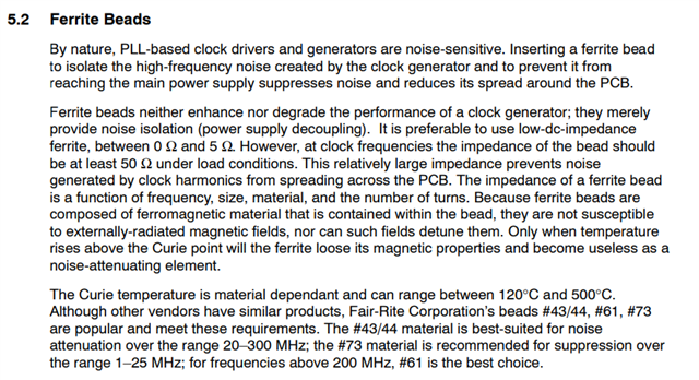

我正在设计 CDCVF2505PWR、我对电源的去耦和滤波有一些疑问。 我已经审阅过 AN: SCAA045,但我不知道 th 下面的过滤器是否仍然是值得推荐的,因为 AN 的日期是 2000 年:
在当前数据表中、建议的去耦如下、不带铁氧体:
我应该遵循什么?
谢谢你。
    如果您希望在较低频率下实现低开关、铁氧体磁珠肯定有助于实现隔离。
    我们在电源中使用铁氧体磁珠的主要原因是为了防止噪声从输入/输出耦合到电源上。 此噪声会增加器件的抖动。
    鉴于这是一个基于 PLL 的时钟驱动器、我选择选项 1。
    Vicente
