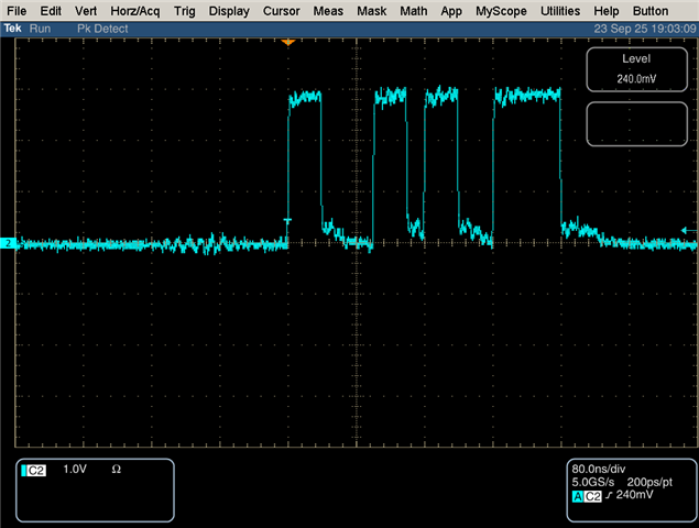

我们将使用针对 SPI MISO 线路(MUXOUT 引脚)(LMX2582→MCU ATSAME54) 的 LMX2582 IBIS 模型运行 SI 仿真。
使用 IBIS 模型、我们可以观察到 MCU 接收器中存在明显的下冲和信号质量下降、即使在直接点对点设置中(无残桩)也是如此。
使用另一个 TI 器件 (LMX2592 和 LMX2594) 进行交叉检查也显示出相同的降级、但 Analog Devices 器件 ADF4351 显示了在相同条件下更干净的结果。
这会导致我们怀疑 IBIS 模型中的问题或限制。
您能否确认对于 SPI I/O 引脚、LMX25XX 的 IBIS 模型是否准确?
是否有此器件的 SI 仿真的更新模型或建议?
    尊敬的 Apurv:
    您可以使用高压摆率模型重试吗?
    我已经尝试了这两种情况,都降级了。
    尊敬的 Apurv:
    看起来 IBIS 模型是使用 250Ω 的一个非常小的负载电阻器创建的。
    所以下降波形有一个阶跃。
    即使在 50MHz SPI 下、实际波形也没有“回弹“。
    我可以请求修改模型、但通常需要一段时间才能完成。
    如果您需要立即执行 SI、也许您可以使用从其他合成器中提取的以下数据。 该器件具有不同的封装、但 MUXout 设计是相同的。
    将突出显示的项目内容替换为附加数据。
