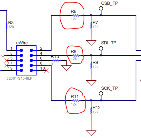

我目前正在使用 LMX2582EVM 使用生成 2.45GHz 的输出频率 TICS Pro 软件 。 我遵循 LMX2582 用户指南中概述的步骤。 但是、我无法观察到任何射频输出、敬请您就此提供指导。

  • 使用逻辑分析仪探测 SPI 线路并确认了数据传输。 观察到的 SPI 时钟为 125kHz。 已附上图像以供参考。
    • 这个时钟频率是否足以让 LMX2582 正常运行?
    • 我在 TICS Pro 中找不到任何更改 SPI 时钟频率的选项。
  • 尽管如此、在 RFout 引脚上未观察到输出。

    关于评估板测试、Vcc 上电后、电路板应消耗大约 130mA 的电流。 如果您编程 POWERDOWN = 1、电流将降至 3mA。 您能否确认看到类似的行为?

    尊敬的 Muhammed:
    有关 MCU 问题、请在微控制器论坛中创建新帖子。
    尊敬的 Noel:
    好的、我将在相应的微控制器论坛中创建一个问题。
    但我有一个问题、是吗 LMX2582 EVM 具体要求将 SPI 时钟设置为 125kHz 也可以与其他 SPI 时钟频率一起工作吗?
    尊敬的 Muhammed:
    SPI 最高可达 100MHz。
    如果要使用 EVM 以更高的速度运行 SPI、则需要将 R6、R8 和 R11 更改为(例如 33Ω)。
    尊敬的 Noel:
    我是否可以知道电阻值与 SPI 时钟频率有何关系? 我们是否需要为不同的 SPI 频率选择不同的电阻值、以实现正常运行?
    Hahammed、
    当 SPI 频率较高时、串联 12kΩ 电阻器与杂散电容将滤除 SPI 信号、尤其是 CSB 信号。 通常、我会针对任何 SPI 频率使用 33Ω。
