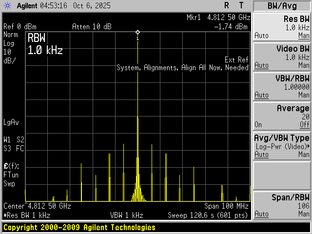

大家好、支持团队。
目标是将载波的 50MHz 范围内的杂散信号保持在–40dBc 以下、将 1GHz 和 2GHz 之间的杂散信号远离载波低于–100dBc、同时不会使射频输出的相位噪声恶化。
杂散信号的目标是在仿真中实现的、但实际测量未实现。
我想确认原因是芯片设置还是 TICS Pro 设置。
至于仿真偏差的详细信息。 50MHz 内来自载波的杂散信号没有问题。
与距离载波 1GHz 至 2GHz 的杂散信号进行仿真。 仿真小于–100dBc、但实际测量中为–85dBc。 我想知道您是否对此偏差有任何意见、或者是否需要注意关于 TICS Pro 设置的任何要点。
我已附上设置和实际测量数据。
顺便说一下、当分数计算从 1/2 更改为 250/500 时、杂散似乎有所改善、但其他噪声分量增加。
左:1/2
右:250/500

    Hi Higa-San、
    您能提供配置吗?
    通过以下配置、我可以看到更少的杂散和更好的相位噪声。
    使用 250/500:

    Hi Higa-San、
    以下是使用您的配置的数据。
    RFoutA:
    你好 Fung-san
    感谢您的确认。
    我还有几个问题。
    -垂直轴的顶部是 0dBc、底部是–100dBc 是正确的吗?(单位是“dBc/")</s>“
    -水平轴的左端和右端分别是-/+50MHz 吗?
    –40dBc 的目标是否在+/dBc –50MHz 偏移频率范围内实现?
    DH
    Hi Higa-San、
    顶部是 0dm、底部是–100dBm。 最高杂散约为–64.6dBc。
    跨度为 50MHz、即+/- 25MHz。
    上图中的 span = 100MHz。 因此、+/dBc –50MHz 中的杂散优于–40dBc。
