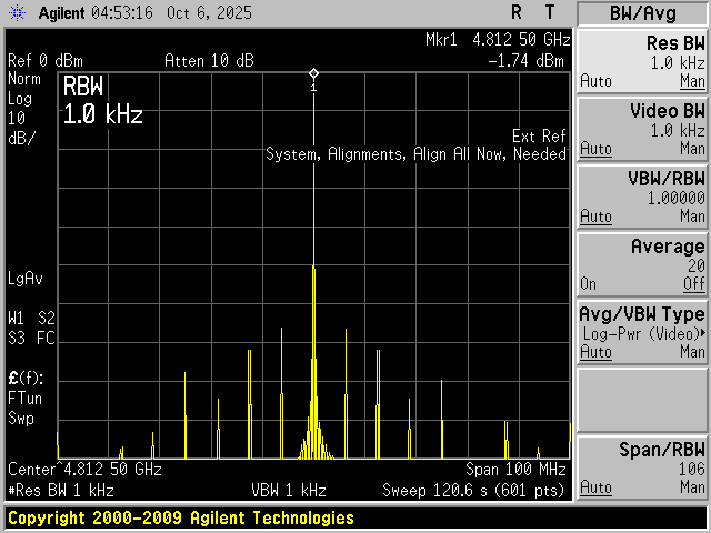

在前面的讨论中、中心频率为 4.8125GHz、偏移频率为±50MHz。
我们现在需要讨论的是中心频率相同但偏移频率为 1GHz 至 2GHz(±2GHz)的杂散。
我的客户要求、虽然仿真显示结果在 1GHz 至 2GHz 范围内为–100dBc 或更低、但他们想要获得实际测量数据。
您是否可以使用 EVM 获取数据?
请注意、对于测量、请使用配置文件中的以下设置。
e2e.ti.com/.../8054.Vco14.4375GHzFpd25MHz
HIG
    Hi Higa-San、
    在您的配置中、存在 5812.5MHz(–86.4dBm)、3812.5MHz(–87.6dBm) 和 2812.5MHz(–96.5dBm) 处的杂散。 4812.5MHz 的振幅为 0.87dBm。
    可以通过将 OUT_ISET 从默认值 0 设置为 3 来减少这些杂散。
    4812.5MHz 的振幅变为–1.43dBm。
    消除了 2812.5MHz 和 5812.5MHz 处的杂散。
    3812.5MHz 时的杂散变为–96.8dBm。 如果我们 将 PFD_DLY_SEL 从 4 更改为 5、则可以消除该杂散。

    您能否提供如下图像数据文件?
    感谢您的支持。
    DH
    Hi Higa-San、
    例如 5812.5MHz。
    将 OUT_ISET 设置为 3 后会消失。
