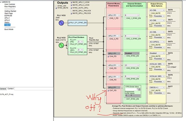

我尝试将 LMK05318B 的 OUT7 设置为 400MHz、但无法接受。 不知道为什么。 是否存在限制?
除 OUT7 之外、所有其他输出均设置正常。 我尝试了 PLL1 和 PLL2 这两个选项、但它不接受。
拜伦

    您是否查看过我的.tcs 文件? 问题是为什么 OUT7 不能设置为 400MHz?
    尊敬的拜伦:
    感谢您的耐心、让我知道紧急情况。
    我看到您的.tcs 文件使用的是 416.666666666MHz、而不是 400MHz。 是这样吗? 您能否提供 OUT0 到 OUT7 所需的确切频率计划?
     在我看来、您正在尝试生成包含的输出 范围 频域。 但是、LMK05318B 只能生成 二 一次频域(只有两个 APLL 可使用整数通道分频器)。
     例如、可以生成 312.5MHz 和 131.578947MHz ] 或 312.5MHz 和 416.666666666MHz ]。
    Jennifer

    我的 PLL1 生成 312.5MHz 的倍数 (Ch0_1、Ch2_3、Ch6); PLL2 生成  131.578947Mhz 和 400MHz。 PLL2 的 400MHz 无法正常工作。
    我可以执行上述操作吗?

    为什么 OUT7 是断电????
    尊敬的拜伦:
    我再解释一下。
    1. 正如我提到的、LMK05318B 仅支持  二  频域。 在您的频率计划中、有三个域:312.5MHz、131.578947MHz 和 400MHz、这意味着 LMK05318B 不能  同时生成全部三个输出。
      1. 请注意、输出是通过从 VCO 输出进行整数分频来生成的。 由于 LMK05318B 上只有两个 VCO 输出、因此您只能生成可由 VCO1 和/或 VCO2 整除的输出。
      2. VCO1 可生成 312.5MHz。
      3. VCO2 可以生成 电子产品  131.578947MHz 或 400MHz。 两个输出都不能使用 VCO2 生成、因为可用的 VCO 调谐范围内没有公共复数。
      4. 这有道理吗?

    我看到、因此我可以 改为设置 3x394.736841Mhz = 394.736841Mhz。 哪个是 3 个 PLL 正确?
    尊敬的拜伦:
    我想您有一个拼写错误、但如果我理解正确、可以同时生成两个 131.578947MHz  和   PLL2 中的 394.736841MHz (3 个 131.578947M)。
    如果输出可以源自相同的 VCO 频率、则可以使用相同的 PLL。
    顺便说一下、您计划使用 DPLL 吗? 如果是这样、我看到配置中选择的 XO 频率为 25MHz。 我们敦促客户使用与已启用 DPLL 的 VCO 具有分数关系的 XO 频率。 在 LMK05318B 上、VCO1 以 2500MHz 为中心。 数据表中列出了示例频率。 我们通常使用 XO=APLL 来提供高相位检测器频率、从而降低 48MHz 噪声。
