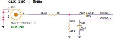

根据我们的应用、我们希望通过 CLKIN1 将 SYSREF 作为脉冲连续信号发送。
问题是:

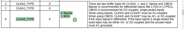

我们在中使用外部 LMK、将 SDCLK 输出作为 LVPECL(差分)、然后将其转换为单端馈通时钟、作为输入、在该 CLKIN0 输入中为单端。 我们将其设置为 MOS 模式。 根据上图、这是双极信号、但 LMK 仍在检测到它。 能解释一下 MOS 输入的工作原理吗?

    MOS 输入具有差分 MOSFET CML 结构和 更大的迟滞电平、因此它更适合直流耦合应用。  LOS 仅在输入处于 MOS 模式时可用。
    无论器件是处于双极模式还是 MOS 模式、内部都会对输入进行交流耦合、不同的放大器主要关注内部偏置和迟滞电平并使某些功能(如 LOS)正常工作。

    但我的怀疑是 CLKIN0 输入必须在双极和 MOS 模式下工作。 但在双极模式下、我无法获得正确的信号、在 MOS 模式下工作正常。
    根据上图、这是我的 CLKIN0 输入

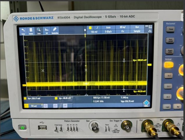

    案例 A:CLKIN0 输入双极模式(脉冲):-
    上图展示了 SYSREF 信号的输出、一些干扰即将到来。

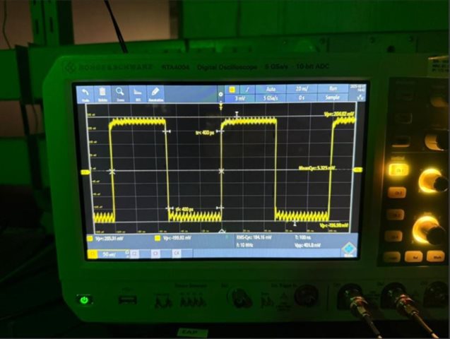

    案例 B:CLKIN0 输入 MOS 模式(脉冲):-

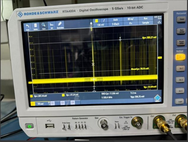

    用例 C:无输入双极模式的 CLKIN0:-
    上图展示了 SYSREF 信号的输出。
    所以、请告诉我为什么即使没有馈送输入时钟、LMK 也会生成输出。这仅在双极模式下发生。为什么?
    尊敬的 Thanajushree:
    是否使用两个 PLL 环路? 如果是、这就是即使 LMK 未馈送输入信号也出现输出的原因。
    第二个回路由 VCXO 的输出驱动、该输出应通过 OSCin 输入。 PLL2 可以在没有 PLL1 输入的情况下锁定。 这可能是您看到没有输入基准的输出的原因。
    此外、使用 MOS 模式时只能看到信号是有意义的、因为您的输入是单端输入。 MOS 模式对单端输入更有利。
    Michael
