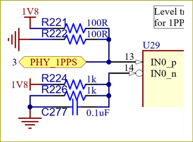

我们的客户 想确认可以在 LMK00804B-Q1 的 CLK_P 单端输入 1.8V 时钟信号、如下所示:

    输入为 1PPS 1V8 信号、输出为 1PPS 3V3 信号。  要求如下:
    您能否确认 LMK1C1104A 是否可用于此目的?  或建议合适的器件。

    根据我的要求、我需要提供 3.3V 1PPS 信号、并且我的输入是 1V8 1PPS、因此在这种情况下。 我的 VDD 应该是什么?

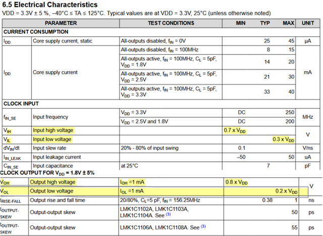

    鉴于您要将 1.8V 1PPS 信号电平转换为 3.3V 1PPS 信号、我们需要在 3.3V VDD 下运行时考虑 LMK1C1104 的输入时钟要求。
    VIH = 0.7 * 3.3 = 2.31V
    VIL = 0.3 * 3.3 = 0.99V
    这意味着 VID 最小值必须为 1.32Vpp(1.8Vpp 1PPS 信号满足此要求)
    问题归结为 1.8V 1PPS 信号无法满足 VIH。
    正常工作的唯一方法是、您需要进行交流耦并将其重新偏置到 Vih/2 (1.65/2)、以满足 VDD 的要求。
    我们知道 1.8Vpp 信号的振幅为 0.9V
    因此、1.65 (VCM)+(0.9)= 2.55V、因此 VIH 现在= 2.55V
    VIL = 1.65 (VCM)- 0.9V =.75V
    在这两种情况下、现在都满足 VIH、VIL。
