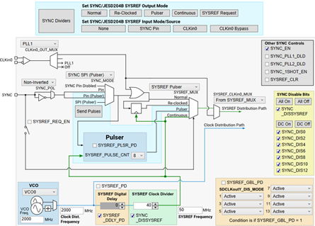

    十六进制寄存器值通常无法导入正确的频率设置 — 在查看您的配置时,我可以看到 PLL2 VCO 是一个既不在 VCO0 也不在 VCO1 频率范围内的频率。 能否分享一下输入频率是多少?

    此外、是否有理由设置所有 SYNC_DISx 位? 这将导致在同步事件后不会发生相位对齐。
    Michael

    这是很好的信息! 感谢您的分享。 是否可以尝试将 SYNC_1SHOT_EN 设置为 1 并将所有 SYNC_DISx 位设置为 0? 这样、SYNC 引脚就会变得边沿敏感、而不是电平敏感、并且分频器复位条件可以在 SYNC 引脚的上升沿之后自动清除、这意味着电路的零延迟部分不会受到影响。 此外、将 SYNC_DISx 位设置为 0 意味着您正在相应 CLKoutX 通道上启用 SYNC 功能。 将 SYNC_DISx 设置为 1 意味着 SYNC 事件不会对相应通道进行相位对齐。

    就是这样。 将 SYNC_1SHOT_EN 设置为 1 并将 SYNC_DISx 设置为 0 可解决问题。 我试了几个板和芯片
    始终同步并且输入和输出时钟同相。
