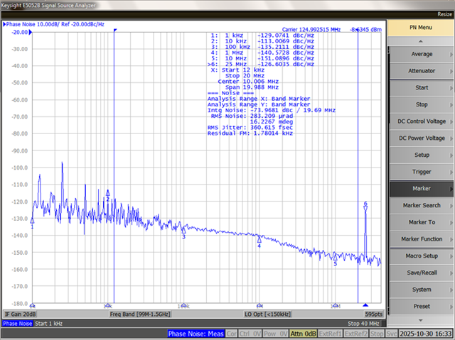

    Patrick、
    这取决于您关心的 RMS 抖动积分范围。 输入噪声主要影响近端相位噪声、而 PLL 相位噪声在 12kHz 至 20MHz 积分范围内占主导地位。  PLL 相位噪声与 N 分频器值相关、因此较大的输入频率将降低 PLL 相位噪声。
    我以工作台上 Y3 的相位噪声测量值为例。
    以上是倍频器开启且 N=10 时的相位噪声。 近端相位噪声具有更多杂散、并且 25MHz 处存在大杂散、但 12kHz 至 20MHz 积分范围仅为 360fs。
    禁用倍频器且 N=20 时、近端相位噪声和 25MHz 杂散较小、但积分范围为 500fs。
    因此、虽然倍频器会给输入信号增加噪声、但它仅影响输出时钟性能的某些方面。
