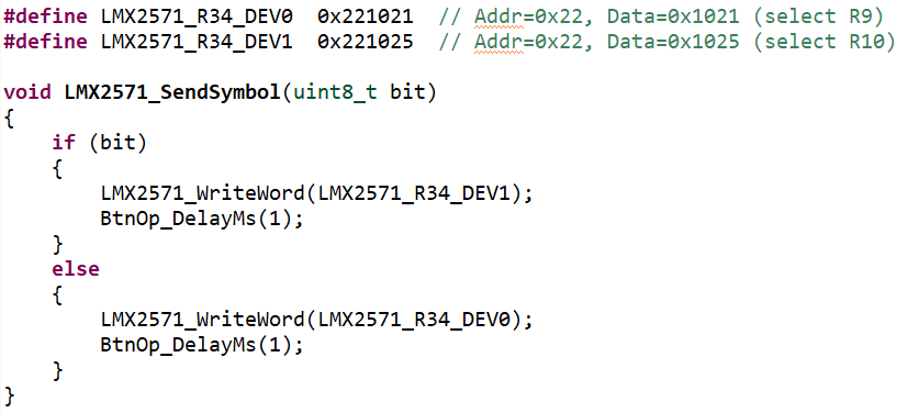

之前,我已经为 LMX2571-PIN 模式完成了 FSK EP。 现在我要从引脚模式更改为 SPI 模式。
我更改了 R34 寄存器的设置和 0 位传输,我做 如下
寄存器更新根据数据发生、如下所示
我只对 R34 寄存器进行了更改、因为 R9 和 R10 中没有用于 FSK 偏差的 chnge。
FSK 没有发生。
 需要进行任何其他更改才能设置 FSK_SPI 模式
谢谢您、
John
    您好、John:
    R9 和 R10 中有哪些值? 它们是否大到足以在频谱分析仪中引起注意?
    您是否设置了 FSK_EN_F1 = 1 且 FSK_LEVEL > 0?
