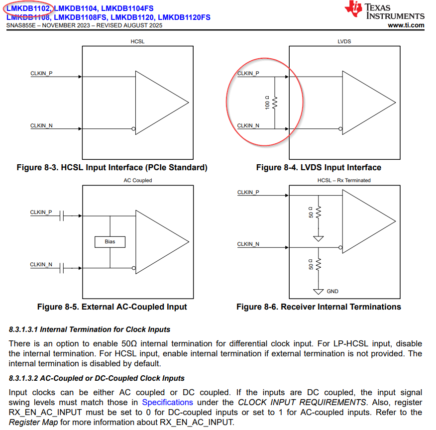

器件型号: LMKDB1102
在 LMKDB11xx 的数据表中、可以选择为差分时钟输入启用内部 50 Ω 内部端接。 对于 LMKDB1102、有“无“控制引脚用于选择内部端接、因此我是否应该得出结论:LMKDB1102 不存在该功能? 我想使用 LVDS 输入、因此我的计划是在差分输入端使用“外部“100 Ω 电阻器。 这将提供 100 欧姆差分阻抗、只要“非“内部 50 欧姆端接“已启用“即可。 这是否正确、对于具有 LVDS 输入的 LMKDB1102、我只需在差分输入端提供“外部“100 Ω 终端?
    您好、达拉斯、
    正确、无法为 LMKDB1102 启用内部端接。 端接 LVDS 输入的建议方法是像您所说的那样、在器件的输入端的 P 到 N 之间添加一个 100 Ω 差分终端。
    Michael
