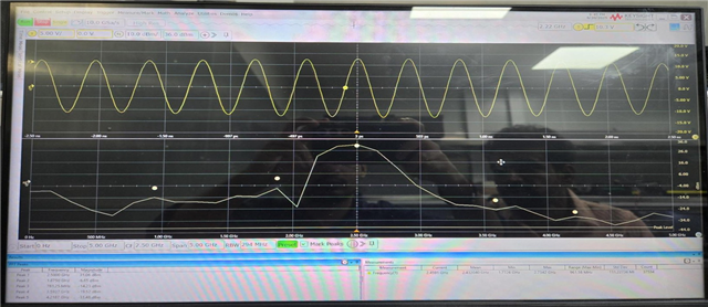

    我们正在设置输出功率代码 0、但示波器中仍会看到 30dBm 的输出功率。 但根据数据表、默认功率代码的输出功率典型值为 8dBm。 我附上示波器快照、配置和连接设置。 请检查。
    尊敬的 Muhammed:
    您的示波器显示电压摆幅大于+/–10V、这对于 3.3V 电源器件来说是绝对不可能的。 请检查您的测试设备。

    我们对测试设备(示波器)进行了校正、探头设置在放大级别。 但与数据表相比、现在输出功率非常低。 在功率代码 31 下、我们得到–1dBm。 我已附上示波器快照供您参考。 请检查它、并告诉我如何纠正它。
    尊敬的 Muhammed:
    请勿使用探头测量射频信号。 使用短的高质量同轴电缆将 EVM 直接连接到示波器。 另外、确保示波器阻抗设置为 50Ω。

    我已将信道带宽设置为其最大值;但是、2.45GHz 的输出波形仍然不是纯正弦波形。 此外、我们还观察到频域中有明显的二阶、三阶和四阶谐波。我随附了波形捕获结果和 TICSPRO 配置文件以供您参考。
    请查看设置、并建议是否需要进行任何额外的配置或参数调整以实现更干净的输出频谱。
    尊敬的 Muhammed:
    存在谐波是很正常的、因为 2.45GHz 时钟是分频时钟、波形为方波、所以谐波很丰富。
