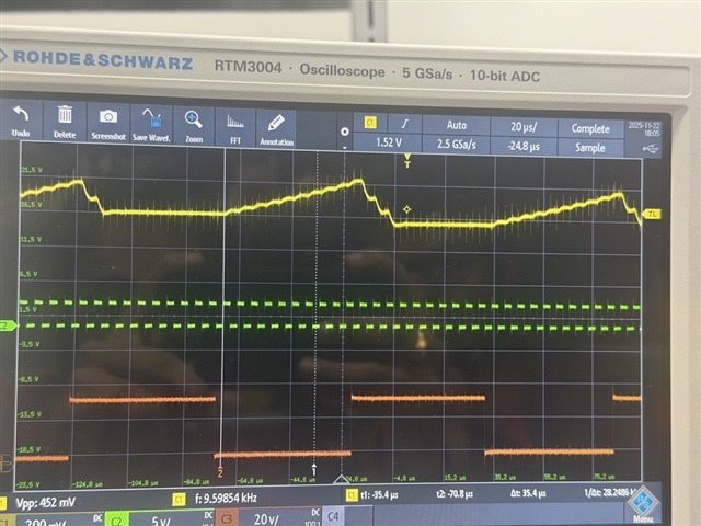

    您好、
    这是输出。 黄色是 VTUNE 输出。 Orange 表示 Ramp Dir、即 50u 导通和关断时间、绿色表示 RampClk、即 200kHz。 我希望 Vtune 输出更陡峭。 我的观察结果是、根据我的 Ramp_Dir 是 Vpp 的变化。 斜升应为 200us、斜降应为 50us。 我需要有关如何配置 Ramp Dir 以实现我的规格的支持。
    Ayush P
    尊敬的 Ayush:
    在手动斜坡模式下、RampDir 和 RampClk 是馈送到 LMX 器件的外部信号。 您需要一个逻辑器件来生成这些时序信号。 在寄存器配置中、您需要为每个斜坡编程正确的 RAMP_INC。 在本例中、由于斜升和斜降时间不同、因此斜升和斜降的 RAMP_INC 将不同。
    尊敬的 Noel:
    感谢您的支持、我获得了预期的结果。 最后一个问题、此 LMX 中可以产生的最大斜坡是多少? 在 40MHz 之上、它是一种闪光。 如果可以至少生成 80MHz、则会更适合我的应用。
    Ayush
    尊敬的 Ayush:
    如您所知、该合成器有 6 个 VCO 内核、因此我们需要进行 VCO 校准、以便根据目标频率选择合适的 VCO 和频带。
    我们可以强制 VCO 不执行 VCO 校准、但调谐范围限制为大约 50MHz。 我非常确定 80MHz 通常是不可能的。
