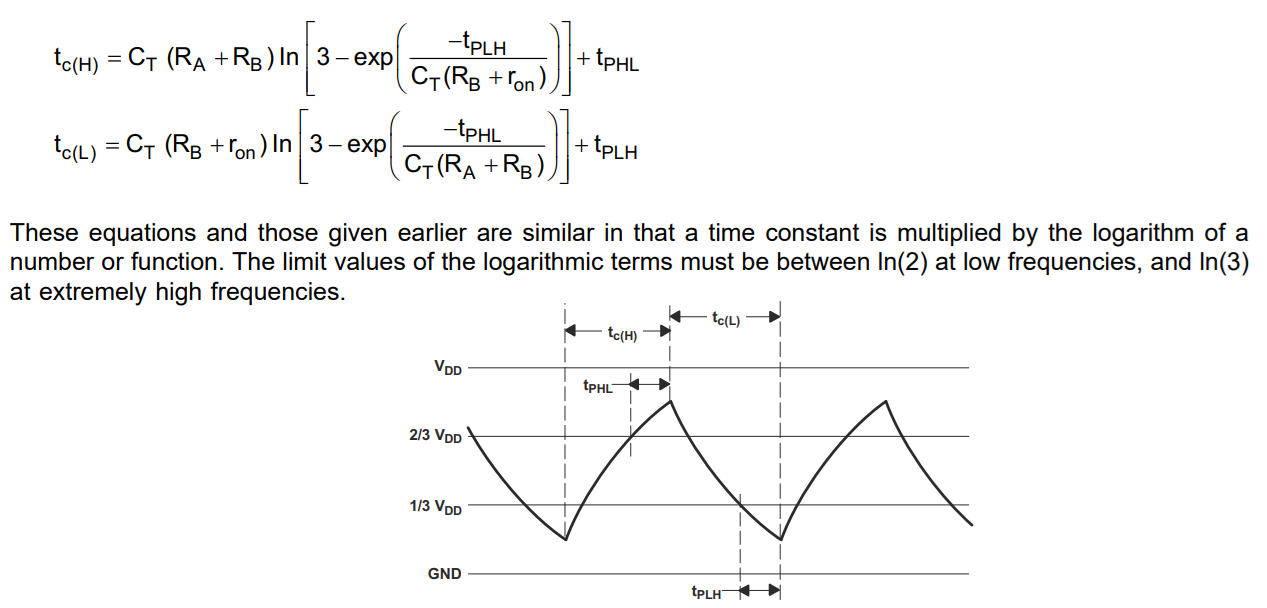

我有 3 个问题。
我想用 20us:L、40us:H. 计划使用 RA、RB:1330orm、C:0.022uF。
  • 除了 R 和 C 容差、计算输出变化时还需要考虑哪些参数?
  • 建议的电阻和电容值是多少? 使玻璃产生共振。 使用更高的电阻或电容有哪些优缺点?
  • 是否有关于引脚 1-2、2-6、6-8 之间实际电阻范围的信息? 我知道它们都具有相同的电阻值。
Hiromu

    除 R 和 C 容差外、计算输出变化时还需要考虑哪些参数?
    16kHz 的传播延迟将在简单公式中引入大约 4%的误差。 因此、将 R 更改为 1.27k Ω
    建议使用哪些电阻值和电容值? 使玻璃产生共振。 使用更高的电阻或电容有哪些优缺点?  [/报价]
    有关合理值、请参阅数据表图 6-7。 对于高 R LOW C、寄生电容和泄漏(输入偏置电流)会产生更多影响。 要实现低 R 和高 C、需要更大的电源电流。
    如果需要更高的精度、最好使用通用计时器中的 TLC3555-Q1。

    还有一个问题。 您能给我提供一些说明传播延迟与频率之间关系的文档吗?
    Hiromu
    1-2、不是电阻、在小于 10nA 的稳定模式下
    2-6、内部无连接
    6-8、 不是电阻、在小于 10nA 的稳定模式下
    显示传播延迟和频率之间的关系?

    每个电阻的值为 5k(可能为+/–10%)。 我听说 555 计时器来自三个 5k Ω 电阻器。
    您能告诉我数据源吗? 您所附的数字? 找不到 TI 材料。
    感谢您的持续支持。
    Hiromu
    Hiromu-San、
    请参阅 TLC555 数据表。
    延迟会导致斜坡的幅度增长。 斜坡越大、导通和关断时间就越长、因此频率会下降。
