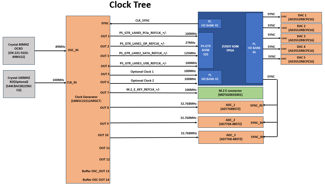

尊敬的团队:
我们计划使用以下器件进行时钟分配。 请澄清以下几点:
  1. 我们打算仅将 OCXO (CMOS 49MHz) 信号连接到振荡器输入 (XO)、同时使 CLKIN0_P/N 和 CLKIN1_P/N 保持未连接状态。 此配置是否会允许器件在 APLL 模式下运行并仍生成所有需要的输出时钟?
  2. 附加了审核所需的时钟树。
Vinay
    尊敬的团队:
    对上述查询是否有任何更新?
    Vinay
