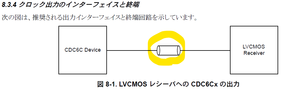

(5) 在数据表的以下部分 (8.3.4) 中、CDC6C 和 LVCMOS 器件之间的黄色器件是什么?

    5.图中的黄圈代表 CDC6C 输出和接收器输入之间的传输线路。 由于这是高速信号、我们通常建议通过具有 50 欧姆特性阻抗的布线将时钟信号路由、以实现出色的信号完整性。
