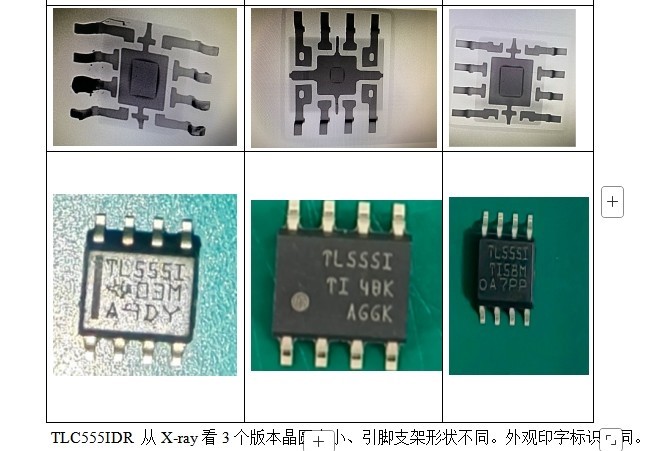

您好的团队、
我的客户发现他们收到的 TLC555 具有 3 种不同类型的结构。
实际上、他们今年 5 月仅收到 1 个 PCN 变更、而今年 8 月收到的器件也是不同的
那么我想知道这是否是此器件的另一个 PCN 变更? 在没有 PCN 通知的器件中、我们是否有任何规格差异? 谢谢!
    您好、Zoey:
    PCN 20211123004.0 是符号变更。 无性能变化
    PCN 20231130002.1 是设计和工艺变更。 是、性能变化和数据表更改
    【常见问题解答】TLC555:性能差异 PCN 20231130002.1
    请参阅数据表部分:“从修订版本 I(2019 年 7 月)更改为修订版本 J(2023 年 11 月)“
    尊敬的 Ron:
    感谢您的答复。
    u 表示今年发生的变化只是 2021 和 2023 年的 PCN、对吧? 谢谢!
    Zoey、
    PCN 发布与实施后分发之间存在延迟。
    我相信 2023 年的 PCN 将于今年分发。 2021 年的 PCN 早已投入使用。
