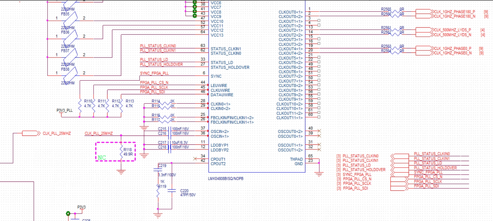

您好、
我们正在使用 LMK04808B 生成 1G 和 500m、配置输出时钟为 1.07G 后、您能帮助查看我们的寄存器和环过滤器 2 值吗? 我尝试了另一个环 filter2:(C1=15pF、C2=6.8nF、R2=560 Ω)、没有区别、这里是我们的配置和原理图。

    我注意到、当实际 N 值为 30 时、PLL2_N_CAL 值设置为 40。 请尝试将 PLL2_N_CAL 设置为 30、而不是 40。
    PLL2 具有针对集成 VCO 的校准过程、可通过写入 PLL2_N 的值来触发该过程 校准过程的标称中心是 VCO 调谐电压、以便器件在温度变化时保持锁定。 由于器件可能会将信号从输出反馈回 PLL2_N 分频器、并且输出可能会通过 SYNC 事件保持复位状态、因此触发校准例程会暂时将 PLL2_N 的值替换为 PLL2_N_CAL 的值、并激活预分频器和 N 分频器路径而不是任何反馈路径。 如果 PLL2_N_CAL 未正确设置、使得 VCO_FREQ /(PLL2_P * PLL2_N_CAL)= PLL2_PFD_FREQ、则校准可能会失败、并且 VCO 可能无法调谐到正确的频带、以使其能够在所需的参考频率下实现锁定。
    感谢您的回复、它解决了我的问题、现在可以输出 1GHz 时钟、但抖动有点大(约 2ps)、我按以下参数尝试了滤波器、没有区别
    您好 Bruce、
    您可以使用这些值重试吗?
    Michael
