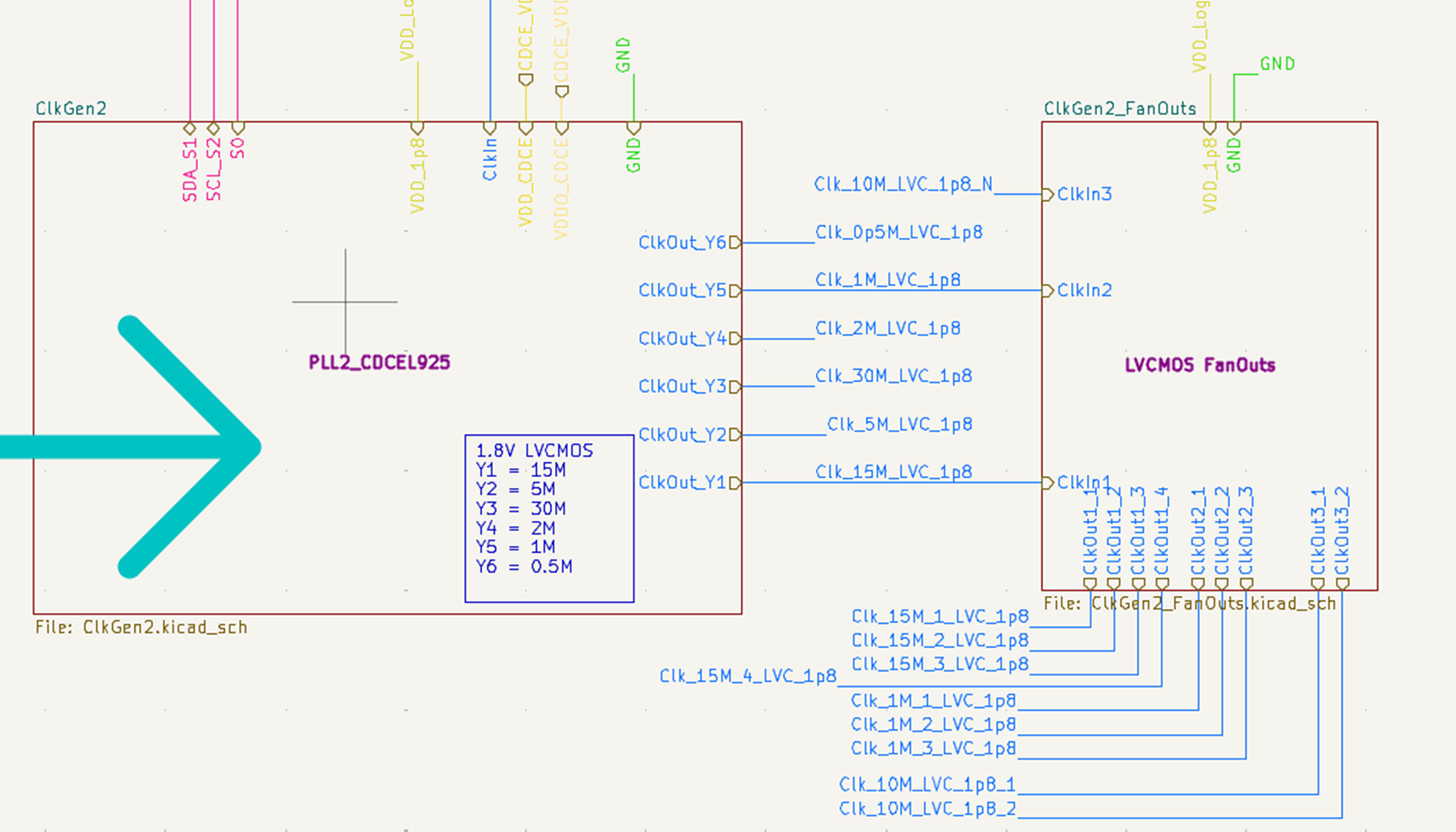

我已经使用这个 PLL 创建了一个时钟树。 我使用快速与非门创建 25%占空比的波形。 原理图如下所示:

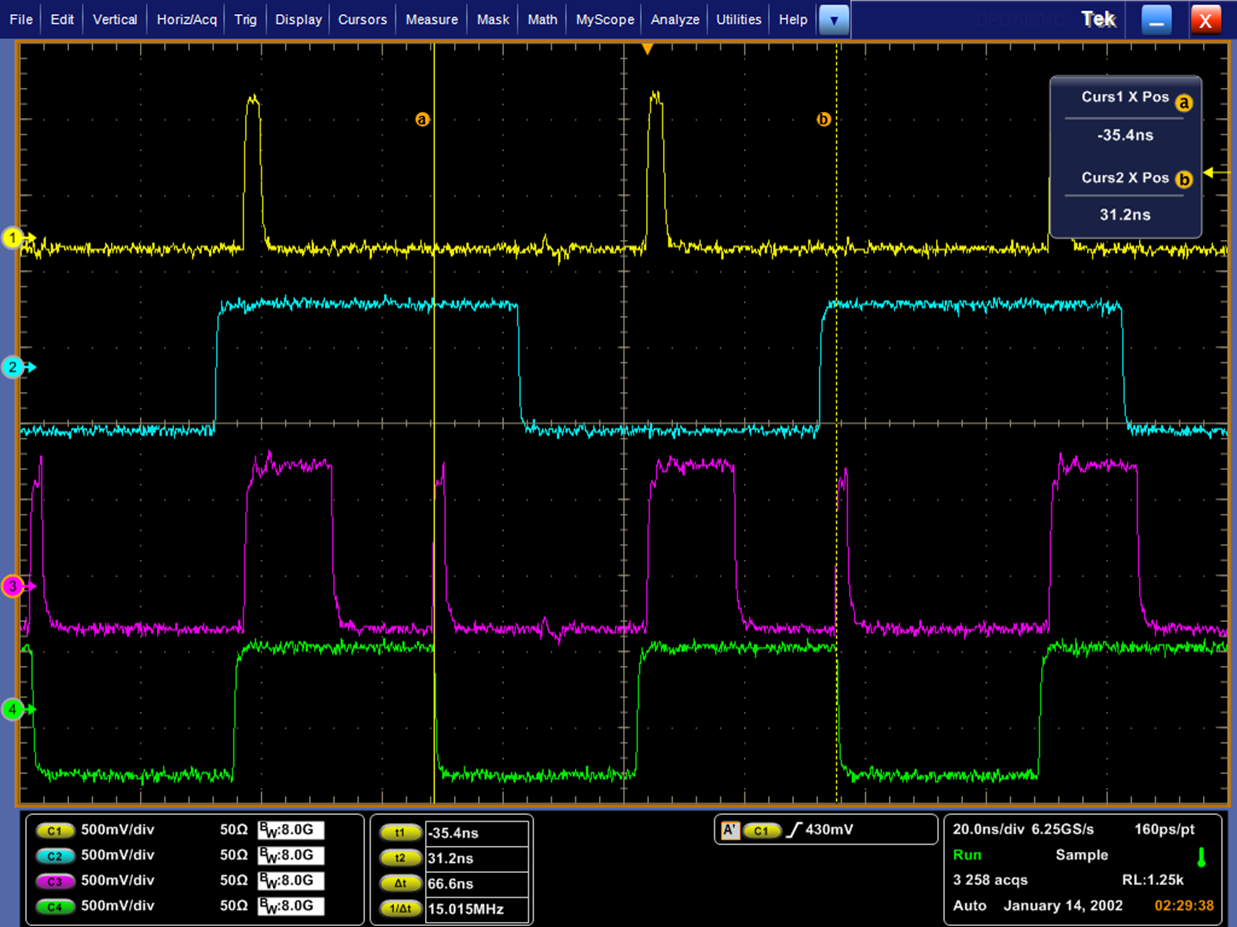

但是、当我在示波器上测量它们时、我会看到以下额外尖峰:
上面的品红色曲线是来自 PLL 的 30MHz 和 15MHz 时钟的与运算结果。 当 I 和来自 PLL 的 2M 时钟和 1M 时钟时、我会看到类似的尖峰。

    您说品红色波形是 30MHz 时钟和 15MHz 时钟的与、对吗?  假设蓝色迹线是 15MHz 时钟、绿色迹线是 30MHz 时钟、是否安全? 您是否直接在与门的输入端进行探测? 这里的黄色波形是什么?
    PLL 时钟看起来不错、我主要关心的是与门。 CDCE925 器件中没有输出分频器或 PLL 之间的同步概念。

    我在上面的屏幕截图中没有显示 30MHz 跟踪。 这些波形位于输出 SMA 上。
    我已经弄清楚了我的问题。 15MHz 通过时钟缓冲器、而 30MHz 直接来自 PLL。 因此、一个分支中大约有 1.5ns 的传播延迟未考虑在内。 我可以在 SPICE 中对此延迟进行仿真、它在和的输出端显示为额外的峰值。
    当我测量 PLL 引脚输出端的时钟时、它们看起来没有问题、并且它们的相位非常匹配。
    所以、我修改了我的设计。 一个明显的选择是也在 30MHz 时钟树上添加相同的缓冲器。 或者、我可以使用不同的 PLL:CDCEL937 或 CDCEL949。 我是否可以预期 CDCEL925 等时钟输出具有类似的性能? 特别是不同组驱动的相位?
