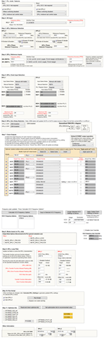

然后我尝试构建当前设置:

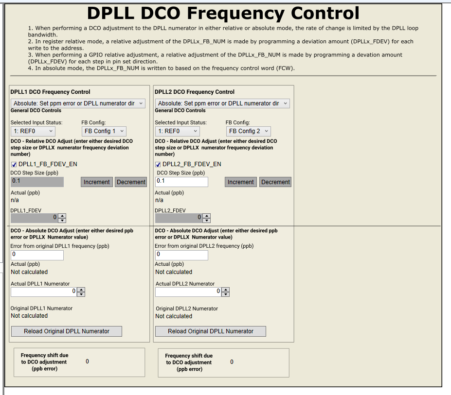

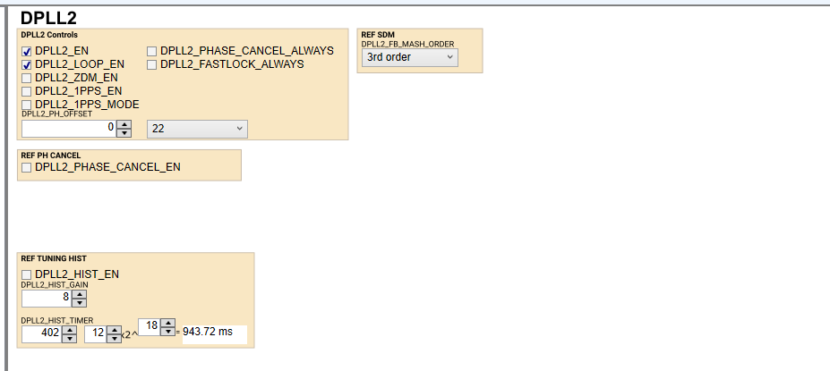

使用 APLL2 以使用 48MHz XO 作为输入频率创建 5760 / 12 = 480MHz、然后使用 DPLL2 锁定到 REF0 (IN0 = 120MHz)。 不使用 APLL1 和 DPLL1(或者至少与*PLL2 无关)
APLL2 锁定成功、但 DPLL2 从不锁定:
以下是 PLL 的配置:
我无法理解为什么、尽管输入基准被标记为有效、但 DPLL 不会锁定。
我确信会执行 IN0 验证、因为如果我更改 freq。 对于 120.01MHz、REF0_VALID_STATUS 置为无效。
有人对要检查的路径有什么想法吗?

    请确保使用“Start Page“(开始页面)配置主 GUI 设置、并点击底部的“Run Script“(运行脚本)按钮。
    请注意、
    Jennifer
    Jennifer 您好:
    感谢您的答复。 我已经使用开始页面进行配置、并运行脚本、MATLAB 被调用、GUI 没有报告错误。 我将 TCS 附在此处。

    感谢您的耐心。 我正在更仔细地进行调试、可以看到 LMK5C22212A GUI 未正确配置 R803[1:0]、这会导致 DPLL2 未锁定。
    我在这里附加了一个工作配置。
    e2e.ti.com/.../e2e_5F00_LMK5C22212A_5F00_REF0_3D00_120M_5F00_OUT7_3D00_480M_5F00_DPLL2-cascaded-from-VCBO
