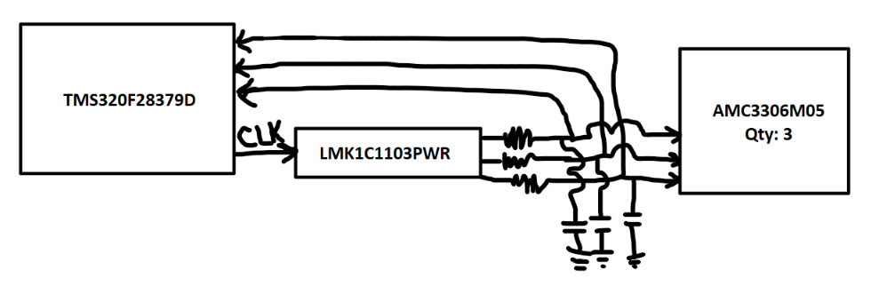

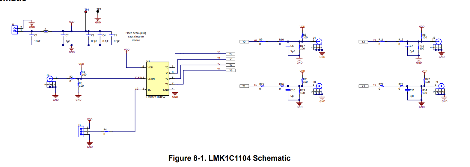

如果我要将 LMK1C1103PWR 路由到 AMC3306 并使用与 TMS320F28379D 内部 SDFM 滤波器 CLK 相同的信号来实现信号完整性、那么哪种正确的端接适用于 LMK1C1103PWR 的信号完整性? 在数据表中、并未提及是否将时钟信号路由到 MCU。 当前我正在使用端接电阻器和电容器、到芯片的布线长度约为 6.5“至 AMC3306M05、而进入 MCU 的布线长度小于 0.5“。 我是否还应该使用图 2 所示 LMK1C1104EVM 指示的上拉和下拉电阻?
图 1:LMK1C1103PWR 的信号传播
图 2:LMK1C1104 评估板
    您好、Noah:
    您知道  AMC3306 的输入阻抗是多少吗? 则需要将其匹配到 50 欧姆。
    Michael
    您好、Michael
    编号 数据表中未详细说明。 LMK1C1103 在其输出端接 50 Ω。 您能告诉我 AMC3306 的输出阻抗是多少吗? 数据表中未说明该情况。
    -挪亚
    您好、Noah:
    我无法向您提供这些信息、因为我不支持该产品线。 让我向相应的团队求助。
    Michael
    您好、Noah:
    我认为它被视为高阻抗缓冲输出。 我们通常建议在源极附近放置一个 50 Ω 的小型电阻器、并在目标附近放置一个 15pF 电容器、以允许调节过冲/下冲。
