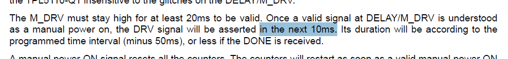

我在数据表中看到了以下词语。 我对“在接下来的 10 毫秒内“有一些担忧。

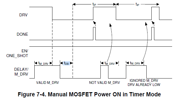

 您是否标记了 10ms 在以下时序中的位置?
    尊敬的 Jay:
    在 DRV 被置为低电平之前再经过 10ms。 也就是说、DRV 在最大 TM_DRV + 10ms 时变为低电平。
