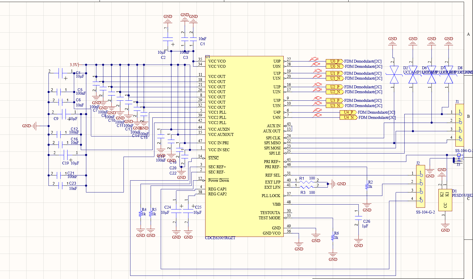

我现在正尝试使用 FTDI USB 芯片在我的 PC 和用于我的学士学位论文的 cdc62005 之间进行 SPI 通信。
编程不起作用,所以现在我只是想读一些东西。
默认配置已正确加载。
LE 与第一个时钟之间的时间为 1.87us。
此处是逻辑分析仪屏幕截图:
我认为信号符合规定、但请告诉我。
我知道她是一个非常丑的人。
    找到问题所在。
     意外切换针脚 30 与 33。 它也是错误的,在科学。
