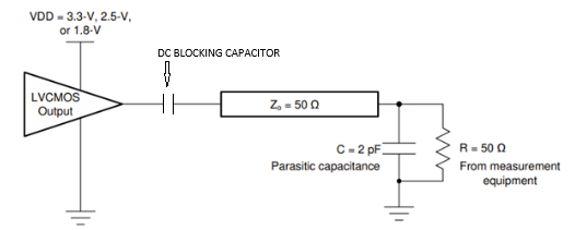

图 8-1. 测试负载电路和以下电路
输出电压是多少? VOH?/ VOL?
VDD =+3.3V、频率= 10MHz
    您好:
    确定输出电压的方法是采用指定的 VOH / VOL 电平并从每个电平中减去 VDD / 2。
    Michael
