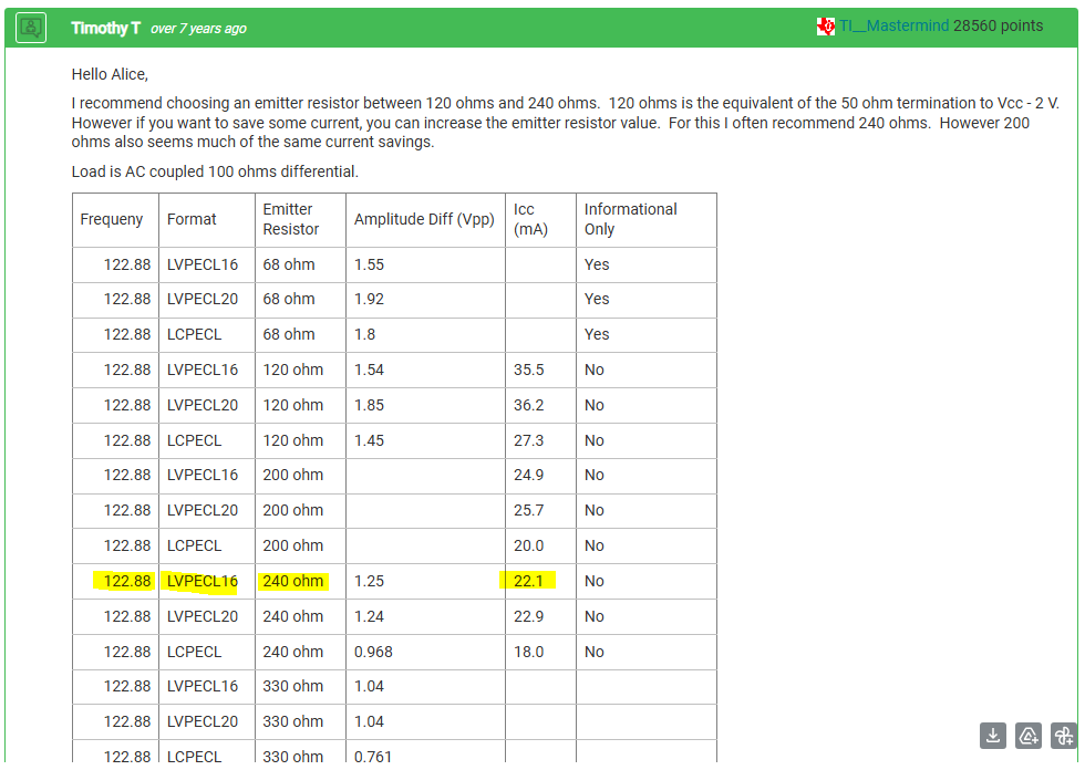

您能指导我如何计算值为 240 欧姆/120 欧姆的 LVPECL 发射极电阻器的功率耗散吗? 航天级电阻器采用 0402 封装、额定功率为 50mW 和 150mW。
我遵循了以下主题中提供的信息来估算功率耗散、我假设表中结合了两个差分晶体管给出的 Icc。
240 Ω 发射极电阻器的 ICC 值为表中提供的 22.1mA。
因此、其中一个 emiter 电阻器的功耗将为-((22.1mA /2)^2) x 240 欧姆= 29.3mW。
这种估算方法是否正确?
是否可以在 PSPICE for TI 仿真器中对其进行验证?

    对于占空比为 50%的信号、发射极电阻器两端的直流电压将 50%的时间花在一个电压值上、50%的时间花在另一个电压值上。 发射极电阻器两端的电压,流经的电流和耗散的实际功率有两个标称值 — 一个用于逻辑高电平,一个用于逻辑低电平-在 50%占空比内、实际耗散功率是这两种状态的平均值。 此外、此电源在两个电阻器之间分配;因此、对于具有相等发射极终端的差分输出、^在直流和交流电压下、基本上平衡至总功率 (V_LOW^2/R)+(V_HIGH±2/R)、在交流电压下、我们预计低电压和高电压的平均值、因此功率为 (V_HIGH + V_LOW/2)^ 2/R。LVPECL 尝试终止时达到 0.2V、但 I VCC 已看到、2V。 因此、假设电源电压为 3.45V(高角)、在低(高工艺角)时比标称端接值高+0.2V、我们可能会得到逻辑低电平值为 1.65V、逻辑高电平值为 2.65V。 由此可知、任何一个电阻器在最坏情况下的功率为 (2.65V ^ 2)/ 240Ω= 29.3mW、而占空比约为 50%的交流信号在最坏情况下的平均功耗更像是 (2.15V ^ 2)/ 240Ω= 19.3mW。 这些应该是任何单个发射极电阻器耗散的功率的安全上限估算值。 因此、假设 240Ω 发射极电阻器可以接受 50mW 0402 值、似乎是合理的、前提是额定功率适用于整个允许温度范围。

    就像 Derek 提到的、假设 VCC 驱动程序将尝试 端接至 LVPECL-2V 是有效的。 在您发布的之前主题中、我们说 120 欧姆至 GND 相当于 50 欧姆至 VCC 2V、因为发射极电流几乎相同。 例如、您可以计算 1.6V LVPECL 驱动器每桥臂的发射极电流:
    LVPECL 1.6V、120 Ω 至 GND:I = VCM / R、其中 VCM = VCC - 2V -> I =(3.3V-2V)/ 50 Ω= 11mA
    LVPECL 1.6V、50 Ω 至 Vcc-2V:I = (VOH -(Vcc - 2V))/ 50 Ω、其中 Vcm =(Vcc+Vcc VOL)/2 = Vcc- 1.4V -> I =(Vcc - 1.4V -(Vcc - 2V))/ 50 = 0.6V / 50 = VCC 12mA
    在实践中 、 Derek /电平确实会根据终止电压而稍微移位、但我认为 VOL 的回复 使用为 VCC 2V 终端提供的 Derek VOH / VOH VOL 电平 来计算最坏情况下的功耗。
