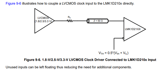

LMK1D2102L 数据表展示了如何连接单端 LVCMOS 输入的示例。 只要输入转换速度足够快、是否可以改用正弦波输入? 其他特性是否仍然适用于最小单端输入摆幅、最大输入频率、附加抖动等?
    您好 Azad、
    是的。 正弦波输入正常。
    但请不要因为输入压摆率降低、性能会受到影响。
    Vicente
    谢谢 Vicente。 我们将确保完全超出压摆率要求。
    尊敬的 Azad:
    另一种选择是使用 LMK1C1102 等器件进行正弦波 — 方波转换,然后使用 LMK1C1102 的输出作为 LMK1D 的输入。
    Vicente
