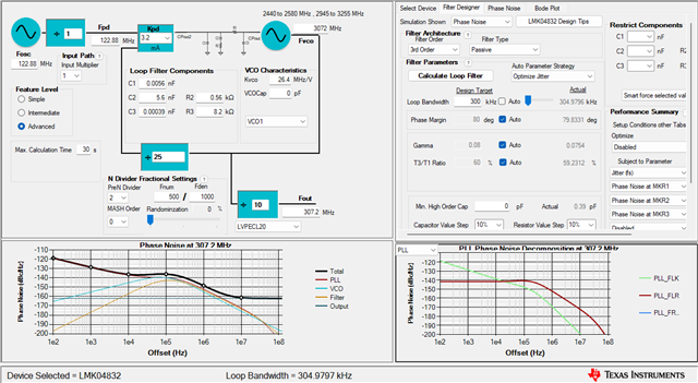

我们针对 LMK04832 的应用之一是根据 192MHz “远距离“基准时钟创建干净的 384MHz 时钟。 这就像将 192 乘以 16 到达 VCO 范围、然后除以 8 一样简单。
我们一直在使用电路板上的本地测试振荡器对此进行测试、但只能得到“大约 384MHz “结果。 通常介于 388 和 392MHz 之间。
我已经在 EVM 上成功重现此问题。 然后、我尝试使用 PLLatinum Sim 从内部 122.88MHz 源创建 384MHz(应为 x25、然后是/8)、但我再次获得“近似值“结果。 我还尝试使用频率规划器来配置 LMK、以防错过一些重要设置、但结果没有变化。
我要添加最后尝试的配置、除了 EVB 外没有外部元件。 任何帮助都是非常欢迎的。
Internal_Osc_ 384MHz TCS.tcs

    在使用 EVB 时、您是否看到了 PLL2 锁定? 对我来说、您的配置看起来不错。 是否将 122.88MHz 馈送到 OSCin 端口?
    关于 CPout2 滤波器、似乎具有不正确的值网络可能会导致这种频率不准确。 您是否尝试过以下值?

    1.是的、我在 GUI 右侧的警报窗口中得到红色的“PLL 2 已锁定“。
    2. 122.88MHz 振荡器是 EVB 硬件的一部分,因此它自己提供。 配置是使用 OSC 缓冲器通道、因此我可以在 CLKIN2 上看到其输出、并且我确实确认它是 122.88MHz。
    3.我没有尝试更改滤波器值 — 我假设这些值更多地与抖动性能有关,而更少地与输出频率精度有关。 我明天会这样做、然后返回此处进行更新。
    感谢您的指导。
    您好 Semion、
    1.我询问 EVM 上的 Status_LD2 LED 是否亮起。 这将明确确定 PLL2 是否已锁定。
    3.不正确的滤波器值会导致输出频率漂移。

    至于您关于 LED 的问题 — 指示灯熄灭。
    以下是在 CLKIN0 滤波器的输出端测量的输入信号图:
