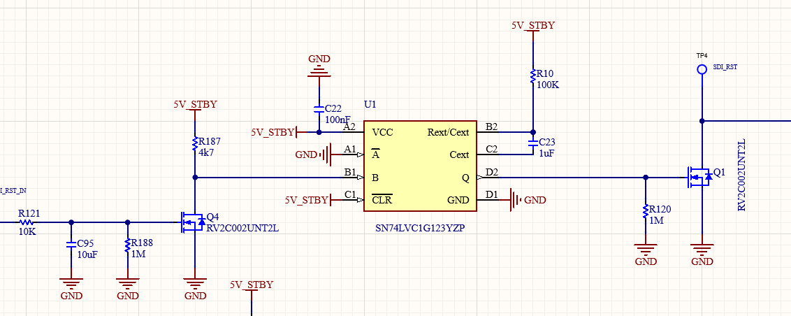

我检测到使用 SN74LVC1G123 的一个电路出现故障。
电路如下所示:
显然计时电路使电容器短路、但不会启动充电阶段。

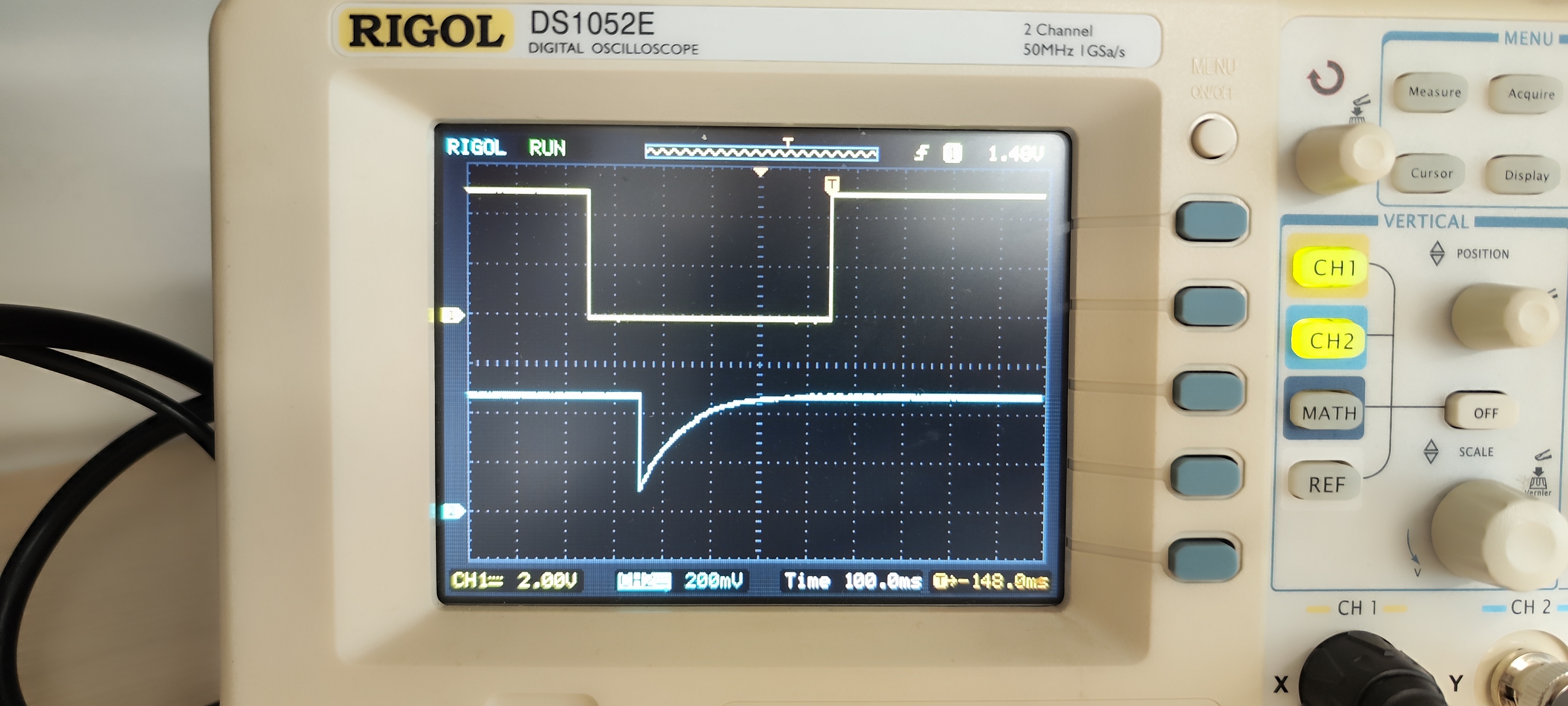

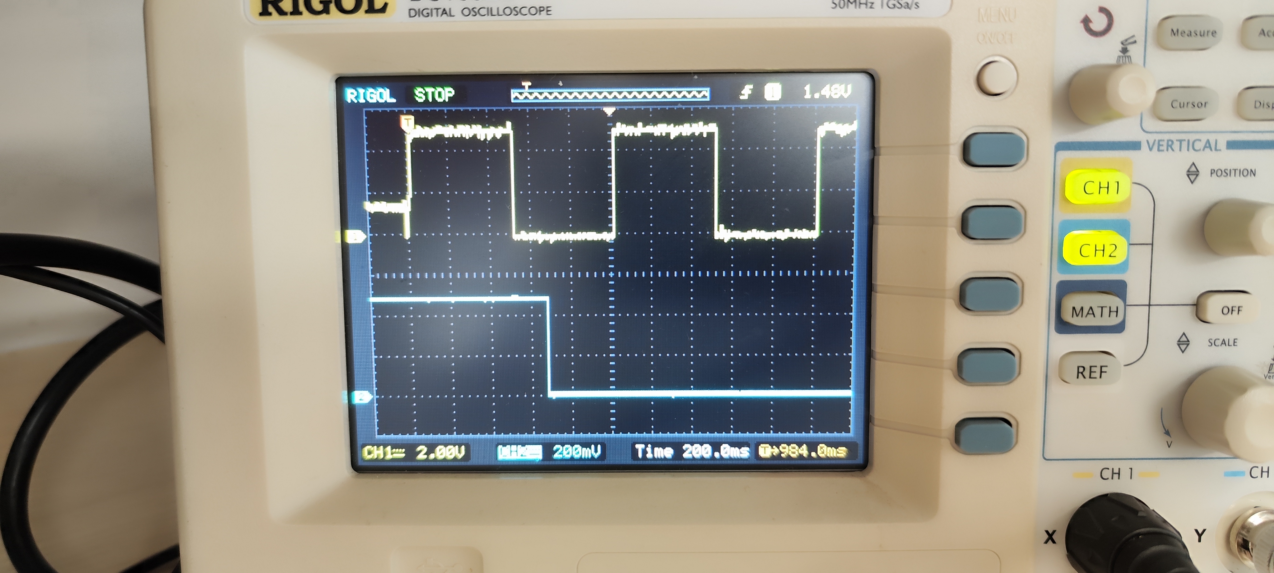

在下面第二个迹线的第一个图(工作电路)中、有 Vc。 该行为如数据表中所述。 在触发事件之后、电容器短接、然后充电阶段开始。 在第二个图(故障电路)中、初始短路后的 Vc 无法开始上升。
    您好、Nicolas、
    我认为原理图没有任何问题。
    示波器图像显示 CH2 上的电压是 C23 上的电压、对吗? 什么是 CH1?
    Nikki
    你好、Nikki、
    是的、您是对的。 通道 1 是输入 B
    Nicolas
    您好、Nicolas、
    我无法根据示波器快照和原理图找到问题的根源。 原理图看起来不错、示波器清楚地显示了异常行为。 一些可能包括 ESD 损坏或器件物理损坏、但我很难根据自己掌握的信息进行判断。
    如果您愿意、我很高兴在线继续调试流程、但 我建议您与供应商一起开始故障分析流程。  Customer Return(客户故障分析)页面 描述了该流程。
    如果您怀疑用户出错、我可以尝试提供帮助。 我想知道是多个器件还是一个器件出现了这个问题。 在长时间无问题工作后是否出现此问题? ESD 损坏或物理损坏也是我们可以在故障分析过程中诊断的其他可能性。 但是、是否要在线继续此流程、或者是否要开始故障分析、这取决于您。 请告诉我您的决定。
