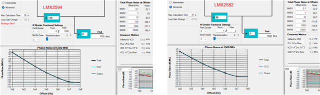

    您好 Riley Nguyen
    为了添加更多信息、我们已经使用 lmx2582 EVM 对 lmk05318B-EVM 的结果进行了测试、这些 EVM 是我们为其他工程购买的。 使用 lmx2582 EVM 时、10kHz 偏移下的降级为 3dBc、这是可以接受的、我们希望使用 lmx2595、因为它可以提供更好的相位噪声。当我们在自行开发的 PCB 上组装 lmx2595 进行测试时、10kHz 偏移下的降级超过 10dBc。
    尊敬的 Akshay:

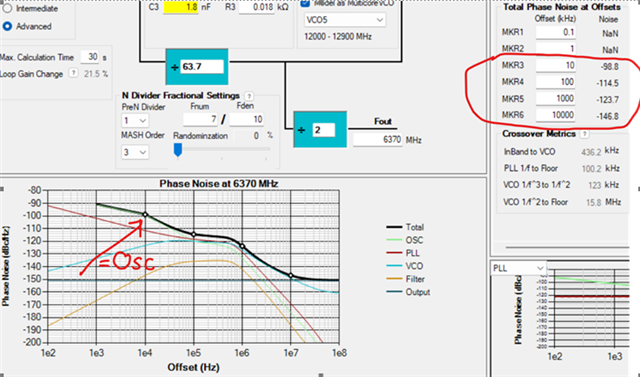

    我们使用 LMK05318B 和 LMX2595 编写了一些仿真数据、并在测量中看到类似的相位噪声结果。
    这个 10kHz 区域由输入基准主导。 因此、我们需要改善 LMK05318B 的输入相位噪声、或者需要使用性能更好的 LMX 器件。
    LMK05318B LBW 处于最低的输出相位噪声状态。 10kHz 区域来自 BAW VCO。 我们无法通过 LMK05318B 相位噪声进一步降低。
    在 LMX 比较方面、我们比较了 LMX2594(类似于 LMX2595)和 LMX2582(最大 5.5GHz)之间的 5.5GHz、并在 0Hz 下具有较窄的 LBW、从而消除 LMK05318B 的输入噪声。 LMX2582 具有更好的 VCO 噪声 — 在 10kHz 下比 LMX2595 低大约 8dB、您也可以在测量中看到这一点。 LMX2592 与 LMX2582 类似、具有更高的频率范围。
    希望这有所帮助。
    Riley
