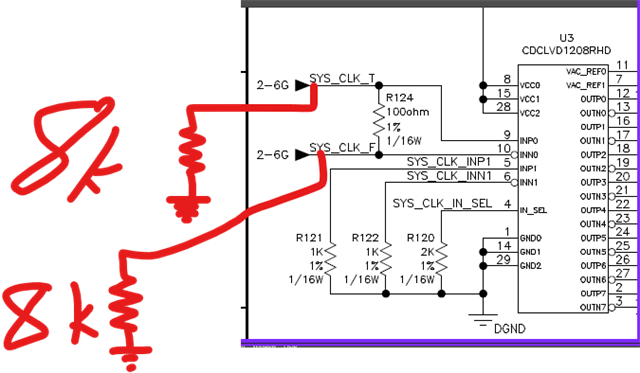

我有一个应用、其中 LVDS 驱动器将驱动此 CDCLVD1208 芯片输入。 在某些配置中、LVDS 输入线上将有一个 8k Ω 的接地电阻。
芯片是否会按照数据表规格运行、T/F 输入端的接地电阻为 8K Ω?

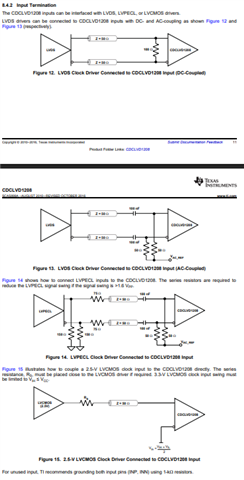

    这不是正确的输入配置。 您可能会生成输出、但性能会严重下降。
    请查看下面 DS 中引用的输入端接。
    如果您的输入时钟是 LVDS 信号、则只需直流耦合、即可通过 Rx 引脚(本例中为输入引脚)附近的 100 Ω 差分端接进行端接。
    Vicente
    大家好、我们确实有 100Ω 终端电阻器。  问题是每条 LVDS 线路上的 GND 之间实现 8K Ω 隔离是否足够。
    Kai,
    请移除 8k Ω 电阻。
    如果我不理解您的问题、请上传方框图、因为在这种情况下我不会遵循。
    Vicente
    你(们)好
    请参阅下面的。 这就是我们提出的问题、也就是那些 8K 电阻器。 它们将以任何方式抑制时钟缓冲器的操作。
    Trevor
    尊敬的 Trevor:
    没问题。
    Vicente
