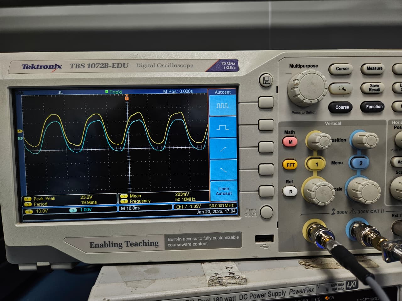

您好 TI、
我们使用 LMK04832 时钟调节器为 5 个 LMX2594 PLL 提供时钟和 SYSREF(同步脉冲)。
我们的工作范围为 30MHz 至 8GHz。
LMK04832 通过 200MHz 时钟输出 25MHz 时钟和 0.5MHz SYSREF。
当 PLL 锁定到 50MHz 时... 它们是同步的、但当我们应用 500(3.5 度)的 MASH_SEED 时。
PLL 行为不稳定。
您能提出一些解决方案吗?
我们使用 25MHz 的 Fosc 来满足 2 阶调制器大于 45 的 N 值。
视频:应用相移命令后。
照片:相移前。 两个 LMX2820 彼此同相。
    mashseed 没有出现任何问题、请注意、尽管不需要 SYNC 脉冲、但必须设置 VCO_PHASE_SYNC 位。
