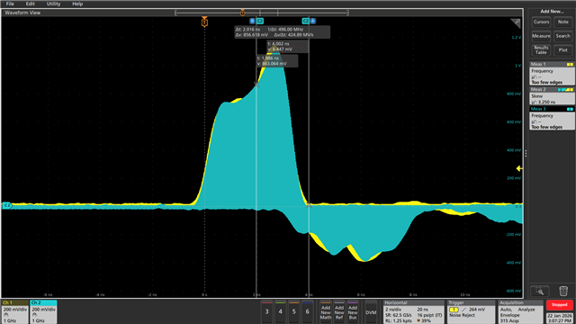

    您好、Tom、
    您能分享漂流的屏幕截图吗? 也许是示波器拍摄?
    Riley
    当然。 请参阅以下内容。
    所有捕获都使用包络模式、因此它是多次 syref 触发尝试的组合结果。
    输出 10 =黄色、输出 11 =蓝色、通过发送多个系统参考触发器进行包络捕获、看起来大多数情况下都是对齐的。
    输出 10 =黄色、输出 12 =蓝色、通过发送多个系统参考触发器进行包络捕获、输出 12 似乎不会一直出现错位、它将在连续的系统参考触发器上跳转
    OUT 10 =黄色、OUT 12 =蓝色、包络捕获、无模拟延迟
    Tom
    您好、Tom、
    我检查了 OUT12 时钟、与 OUT10-11 相比、同步时它会出现相位差。 这是因为我们使用 PLL3_PRI_DIV = 1 并将 CHDIV 绕过到 SYSREF、而 SYSREF 路径的输入最大频率为 1.25GHz。
    尝试更改 OUT_x_y_CH_DIV = 5 和 OUT_x_y_SR_DIV = 2、以便在 OUT10-11-12 上使用 OUT_x_y_SR_CH_DIV_BYPASS = CHDIV 实现 SYSREF 时钟

    您好、Riley、
    通过旁路设置以及 chdiv 和 sysref 上的分频器设置相匹配、我们似乎可以在我们目标的所有 3 个系统参考通道上实现对齐 (10/11/12)。
    再次感谢您的帮助!
