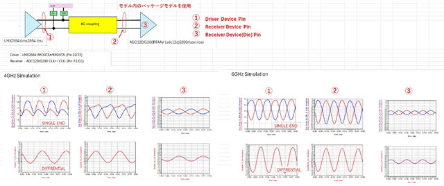

我的客户对 ibis 仿真模型 lmx2594.ibs 有疑问。
ibis 模型是否能够仿真 4GHz 以上的频域?
K.Hirano
    您好:
    为了便于您参考、我的客户仿真条件如下。 他提到、在这些条件下、他无法获得预期的仿真结果。 他怀疑 ibis 模型是否可以仿真超过 4GHz 的频率。
    仿真条件
    #1:器件和引脚
    驱动器:LMX2594 RFOUTA+/RFOUTA-(引脚 22/23)
    接收器:DACRF10 CLK+/CLK-(引脚 D16/E16)
    第 2 名:使用的 IBIS 模型
    LMX2594:lmx2594.iBS
    ADC12DJ5200:adc12dj5200rfaav.ibs
    3:工作频率:4 GHz、6 GHz
    4:信号类型:差分时钟信号
    #5:模拟器:广告
    K.Hirano
    您好:
    以下是其他信息。
     -按如下所示修改模拟条件#1。
    #1:器件和引脚驱动器:
    接收器:ADC12DJ5200 CLK+/CLK-(引脚 F1/G1)
     -模拟结果。
     在 4GHz 时、差分模式看起来不平衡。
     首先、我想知道 “lmx2594.ibs"是否“是否支持 4GHz 以上的运行。
    您好、 Suzuki-San、
    遗憾的是、该模型是常规 IBIS 模型、它不支持射频频率仿真。
