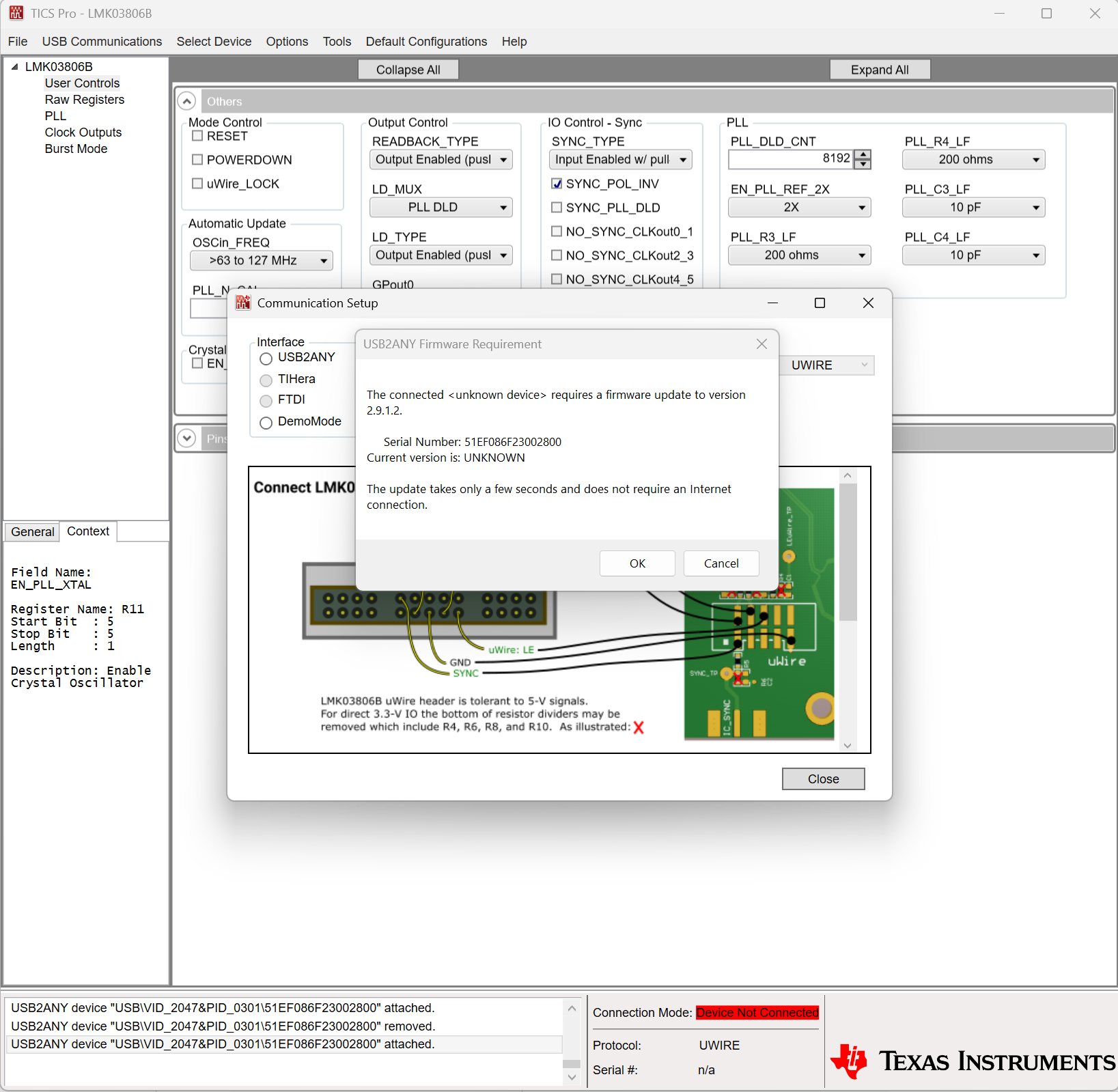

通过 USB2ANY 器件将评估套件与 PC 连接时会出现错误。

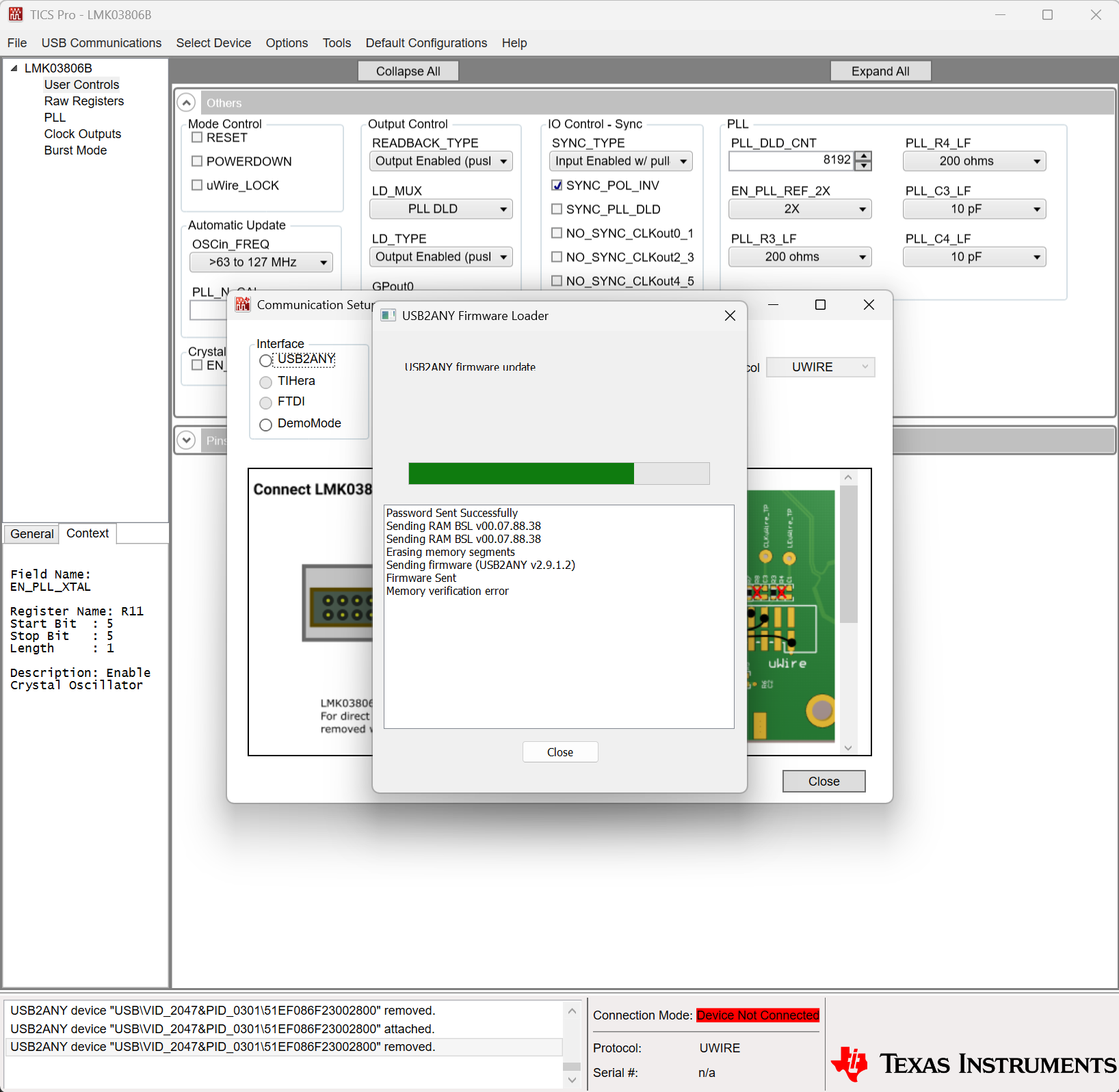

尝试将固件版本 2.9.1.2 上传到 USB2ANY 器件时、更新失败、如下所示:
我还尝试使用较旧的“USB2ANY Firmware Loader“、并将可以找到的最新固件版本 (2.9.0.3) 放置在与可执行文件相同的目录中:
该固件版本是从此主题的最后一个帖子获得的:
https://e2e.ti.com/support/power-management-group/power-management/f/power-management-forum/1164949/bq25792evm-usb2any-to-connect-to-his-bq25792evm
遗憾的是、也会发生相同的错误、USB2ANY 固件无法加载。
显示的错误与我当前尝试使用的另一个评估套件 (DS250DF410EVM) 相同。
该套件的板载 MSP430 会遇到相同的固件更新错误。
我尝试了不同的端口和运行 Windows 11 的 PC。
要使 LMK03806BEVAL 正常运行、有哪些选项?
梁
    您好、
    我刚刚做了更多的调试工作、错误就在我这边。
    我测试过的两款 PC 都有过时的 USB 驱动程序。
    第三台 PC 成功加载固件。
    梁
